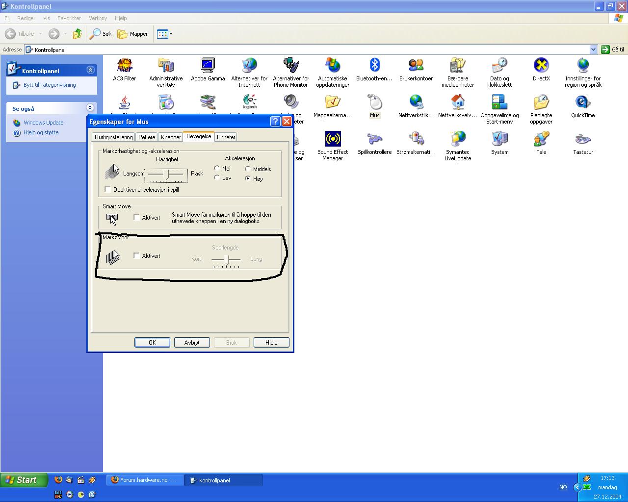

Som Luzifer sa, sjekk Muse instillingene dine også(Se bilde)
Huk av Markørspor.
