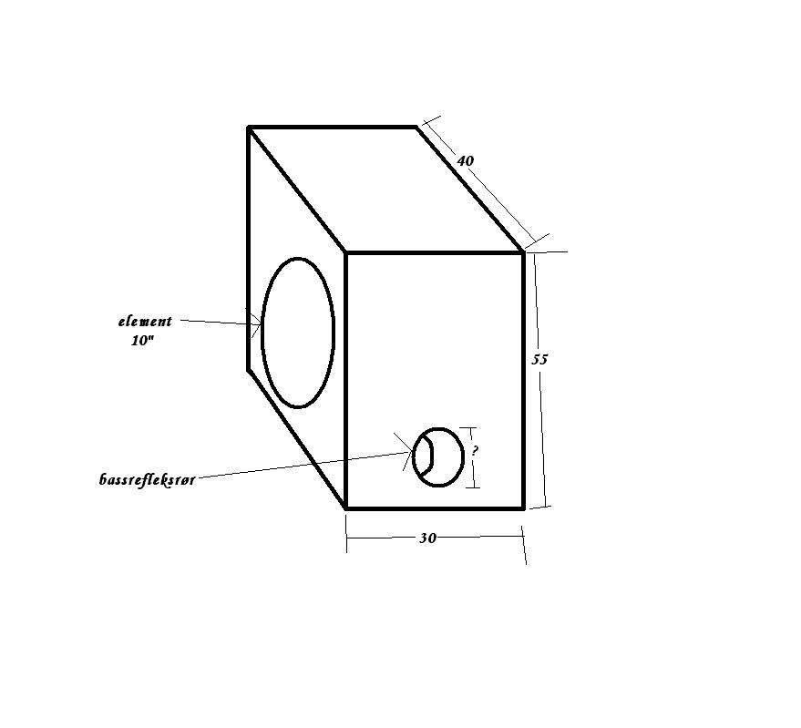

ballemann Skrevet 7. januar 2005 Forfatter Skrevet 7. januar 2005 (endret) Specs på elementet var jo 70 Liter da.. link til elementet jeg skal bruke =) se tegningen min =) skal begynne å lage kassen på skolen i neste uke.. Endret 7. januar 2005 av ballemann
Mr-Smith Skrevet 7. januar 2005 Skrevet 7. januar 2005 for det første.... portene bør vær på samme flate som elementet for å unngå blåselyder osv. Det elementet der skal ha en kasse på 40liter dersom du skal ha bassreflex. Vas er ikke det samme som liter.
