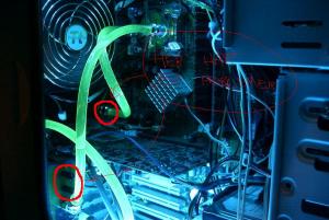

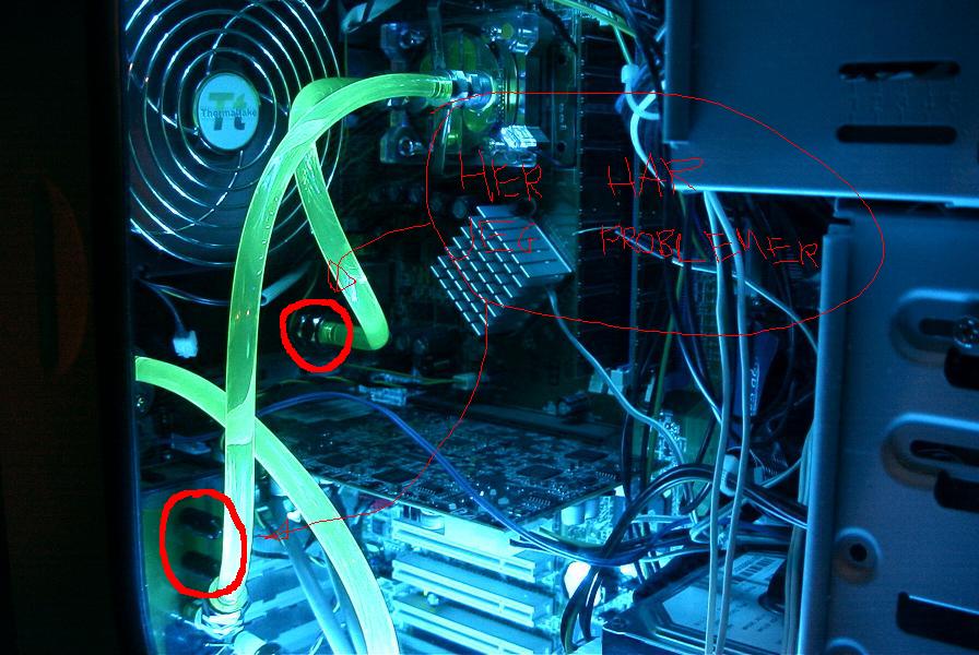

Sir_cruz ser ut som du har en del peiling på vannkjøling, kunne ikke du tatt deg en titt på bildene jeg har tatt, når TT er ferdig monter å si om du kan se om alt ser riktig kobla og sånn? si hva du syns? :p
For da kan jeg være 100% på at ikke noe er galt :p
Bildene ligger Her
Edit: Og når temp program og tempen i bios viser veldig forksjellig, hva skal man stole på?
Edit2: Ja jeg vet at det er mye ledning rot, men det er ikke mye jeg for gjort med det :p
Endret av ToxicMan
Bildene ligger Her
jeg har tittet på dine bilder....
å at du ikke kan gjøre noe med kabel rotet ditt fatter jeg ikke.
vis det intreserer deg eller du gidder så fins det noe som gjør underverk for noen få kr altså STRIPS å kabel strømper..
bare ett tips =)
ellers så ser det helt greit å vanlig ut ..... :)
