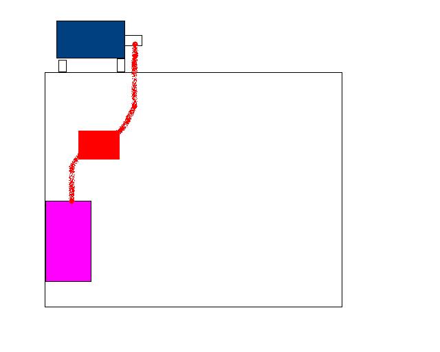

Jeg har kommet på en hindring på planen min...
Blir ekstremt glad for svar fra de som har TT settet allerede..
Tingen er altså, er pumpa sterk nok ved dette oppsettet:
Pumpa er altså Rosa, og radiatoren er blå
Blir ekstremt glad for svar fra de som hat TT settet allerde..
JA, det er den. Om du ser litt tilbake i denne tråden så ser du at jeg har gjort det akkurat som din plan. Funker bare kjempeflott her.

ja pumpen er sterk nokk til å det som ocmax la til på sitt bilde..
jeg kjører samme oppsett bare at jeg har også en gpu blokk inn i bilde
jeg kjører følgende oppsett:
tank\pumpe ---> radiator--->CPU--->Gpu
da pumpa\tank er nederst på gulvet i kabinettet å pumper vann til toppen av kabinettet "cheftec" medium tower.
pupen har ingen problemer med denne høyden..
altså om pumpa kan pumpe 120l\t eller om den pumper 700l\t trenger den ikke å ha en bedre løfte høyde på vannet.
altså den trenger ikke løfte høyere selv om den pumper vannet fort.

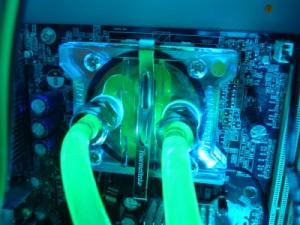

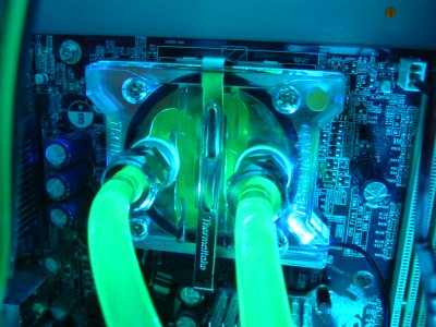

Jeg har et varmeproblem. Jeg har montert mitt BW TT sett som jeg fekk i jul, men har problem med varm CPU.
Temp. på CPU ved laveste rpm. på radiatorvifte:
Load: ca. 45 grader
Snitt: ca. 53 grader
Ved høgeste rpm:
Load: ca. 40
Snitt: ca. 48
HV: Msi Socket-A KT600
CPU: AMD Athlon XP 2500+
CPU er ikke klokket.
Festemetoden jeg har brukt er festeklips. Slangene er montert på rett vis og vannstrømmen går rett vei. Jeg har også prøvt å snu vannblokken, men det gav ingen resultat. Forsøkte nettop å snu radioatorviften, men da fekk jeg bare varmere CPU. Når jeg kjenner på slangene, så er de ganske varme, er det normalt? Har lagt ved et bilde av mitt sett på min datamaskin.
Noen som har idèer eller meninger om hva som kan være galt?

Høres nesten ut som om du kan være plaget med mye luft i radiatoren? Hvis vannet har samme temp før og etter radiator så kan dette være en årsak.
DrE
Det er ikke antydninger til luft i slangene.
DrE
I Slangene går det som regel fort ut, men det er luften i toppen av radiatoren, i svingene altså det setter seg...
Prøv og legg radiatoren helt flatt og se om det kommer ut luft.
Dessuten har du klipsen som holder cpu blokka di feil vei og får et litt sjeivt trykk som ikke treffer kjernen.
