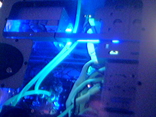

Da har jeg drevet med kjølingen siden 4-5 og avsluttet for en time siden. Klarte å lure alt inn i kabinettet, så nå er jeg veldig fornøyd. Varierende temperaturer, men det ligger mellom 30 og 37. Det jeg er redd for nå er lekkasje og at slangene brekker seg, slik at vannet ikke kommer igjennom.
Fy faen så rotete! har du brukt ALL slangen eller?
Er den knekken du har på slangen så bra å ha?
Det er ingen knekk.. ser mye værre ut på bildet enn det er... bare en litt skarp sving..

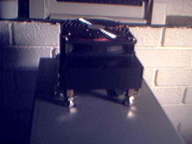

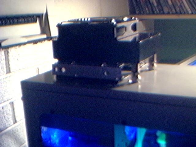

Fått mitt BigWater sett og montert det i rekkefølgen Pumpe/Tank>Radiator>CPU>Pumpe/Tank. Har forøvrig montert Radiatoren oppå kabinettet, satt viften på andre siden av radiatoren, borret 2 hull oppå kabinettet til vanninnføringene på Radiatoren og har montert den der med avstandsstykker. Skal prøve å ta noen bilder etterhvert. CPU temp på 2700MHz og 1.65 Volt ved full last sank fra 57 grader med Thermaltake Venus 12 til rundt 45 Grader med Radiator Vifta på Minimum. Men nå kan jeg kjøre 1.55 Volt på 2700MHz og enda være Prime stabil. Kan også kjøre 2800MHz Prime stabilt nå. Greide ikke noe særlig over 2700 før.
Alt i alt er jeg kjempefornøyd. Anbefales :thumbup:
Det er dog utrolig viktig at radiatoren får rikelig med luft. Monterte den først bare med avstanden som borrelås tape ga meg oppå kabinettet. Noen millimeters klaring bare. Trodde det skulle holde når viften sugde luften. Men da kjørte CPU 10 - 12 Grader varmere. Med avstandsstykker sank den til det jeg har nå. Har vel 3 cm klaring Ca. Kan ikke se for meg at det blir noe særlig bra å montere en radiator inni kabinettet. Man trekker enten varmluft inn da, eller varmluft gjennom radiator. Uansett så blir det bare bakdeler med det. Og dessuten ville jeg gjerne ha alle mine kabinettvifter på sine plasser i mitt Chieftec dragon Midi Tower.
EDIT: På 2800MHz, 1.74 volt og Radiator Vifte på 1500 RPM så ligger jeg på ca. 52 Grader ved full last (Prime 95).
