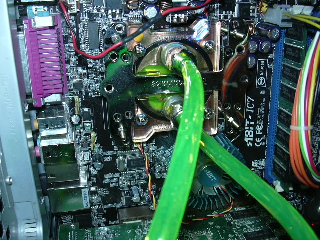

Har nå fått montert mitt. Satt det slik: Pumpe -> Radiator -> CPU Blokk - Pumpe
Maks load er 47 grader med min 3000+ "Winchester" @ 2520Mhz.
Det som er litt rart er at CPU temp ikke steg noe @ stock. :hmm:
EDIT: ikke idle, men load
Endret av svalbard

Leser om flere som satte blokka feil vei. ok, sitter med blokka fremfor meg nå og registrerer en gul prikk i det ene hjørnet av blokka. Skal den gule prikken være øverst i høyre hjørne eller nederst i venstre når blokka er montert på CPU ?
Hos meg endte den gule prikken nederst i HØYRE hjørne, og settet mitt kjører som bare det...
nei jeg ville jo tro at det var det samme hvilken vei den står så lenge vannet flyter fint rundt. men jeg er ikke noen ekspert men den kjøler fint på min p4 "prescott" 3ghz 38 idle 50 max load så jeg er da fornøyd :D
Gjest Slettet+9817234daf
Det har egentlig ikke noe å si hvilken vei blokka står, men i bruksanvisningen står det hvilken slange som skal gå til viften og hvilken som skal til pumpen, og da er det greit å vite hvilken vei blokken skal. Virker som det er mange som har gjort feil der.
Jeg har sett nå, og min blokk er koblet motsatt av hva som står at den sakl være. Jeg har også byttet om rekkefølge på radiator og blokk i systemet, og det er ikke noe problem her. Vannet flyter fint uansett.
skal heller ikke være noe problem hvilken vei blokka står på de forskjellige prosessorene, men noe du kanskje vil merke er at på AMD xp så kommer den til å krøsje med selve kanten på socketen, og da vil ikke hele CPU kjernen få kontakt med blokka.

Menneh... Noen sier det har noe å si hvilken vei blokka smekkes på CPU og andre sier at det ikke har noe å si. Hva skal man tro på ? poke2.gif
EDIT: En siste ting. Det følger med en hvit kjølepasta med settet, men jeg har Arctic Silver 5 som jeg skal bruke på undersiden av CPU. Er det ikke bedre om jeg driter i den hvite guffa og heller smekker på med AC5 på toppen også ? :dontgetit:
Endret av gixxerman
Så da må jeg bytte nipler uansett da om jeg skal gjøre dette på tt settet.
Skal bestille silikon slanger i morgen, så hadde et lite håp om at det skulle gå da, de er jo tross alt litt mer elastiske enn vanlige slanger.
Tja, kanskje ikkje. Det er jo kun den delen av slangen som har vore over nippelen som vert ødelagt. På tross av at Big Water-slangen ser litt billig ut burde det gå bra. Slangen har ID 7,9mm og ein 3/8 nippel er 9,5mm <- liten forskjell mao.
Det virkar som om microplex har gått og lagt seg for kvelden, men eg trur at alle blokkene dei sel har 3/8 vanlig nippel (nr.1) utenom Swiftech sine.
Ein annan ting kan vere at nippelen til Big Water cpu-blokka kan muligens ødelegge ein silikonslange. Låsemutteren kan muligens skjere seg inn i slangeveggen. Dette kan forumet sin eigen silikonslangeekspert, Skrue, bekrefte eller avkrefte.
det har noe å si for socket A, ellers ikke..
hva mener du med undersiden/toppen av cpu? det skal vel helst bare kjølepasta MELLOM blokken og cpu-kjernen, altså på toppen av cpu, og på undersiden av blokken...
