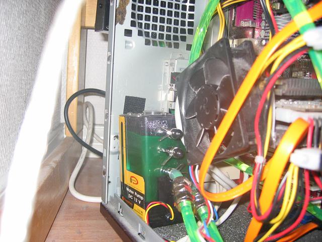

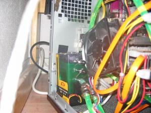

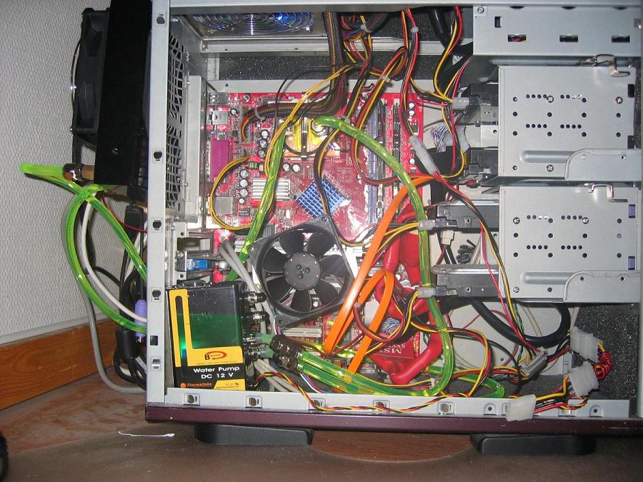

Fyll på slik at det er en del over min grensen. Greit å ha litt ekstra + at når vannet pumpes rundt så synker jo vannstanden i tanken helt til vannet er gått en runde og du får stabil strøm med vann igjennom systemet. Er viktig at det er vann over laveste hull på pumpen, er tross alt der vannet pumpes ut, så der må det alltid være vann, uansett om pumpen går eller ikke.
du skal ha vann OVER LOW merket på tanken til enhver tid... det må være såpass for at vannet i pumpen skal sirkulere..
jeg har vann i min pumpe slik at det dekker den nederste "sokken"...
edit: når jeg ser etter har jeg fylt på litt mer etter at jeg tok det bildet... er nesten helt fullt nå..
