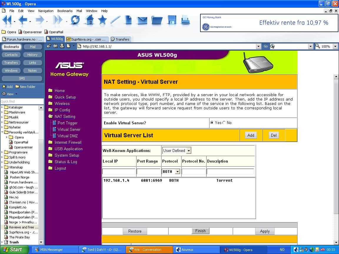

BTW : Lurer på en annen sak også.. Når det gjelder åpning av porter på routeren.. Åssen fungerer detta. Er jeg inne på noe her ? (se bilde)
