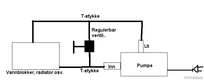

Hvis du vil minske gjennomstrømningen gjennom radiator og blokker kan du jo se på forslaget mitt :roll:
Vannet går jo den letteste veien.. Altså hvis man åpner ventilen helt, vil det gå veldig lite gjennom blokkene, skulle jeg tro.. Noen som kan be/avkrefte dette?
