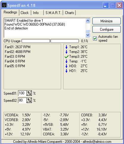

Mht skjermdump:
Ser ut som du har koplet en OTES-vifte fra?
Temperaturerne er slik:
Temp1 = Hovedkort temp
Temp2 = CPU temp
Temp3 = PSU temp
Den -1 grad kan man ikke bruke til noget!
Mvh
Kimmer
