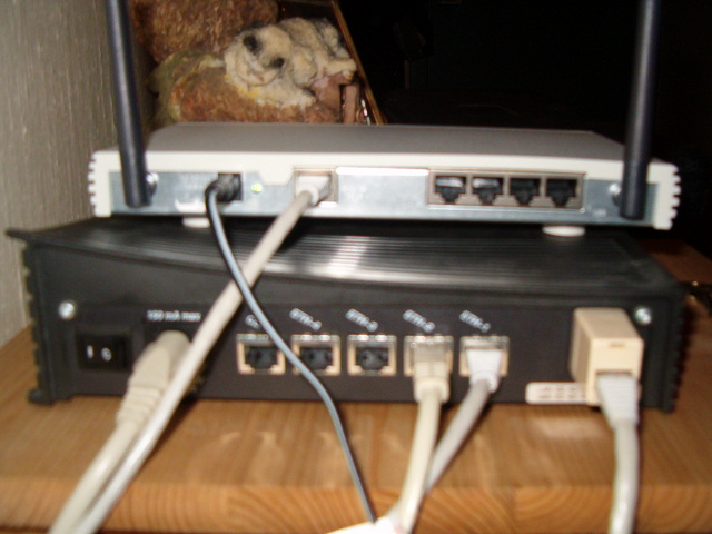

Thorvald Skrevet 5. desember 2004 Skrevet 5. desember 2004 Hvor har du koblet opp modemet? Eg vil tippe på at du har satt den inn i port 1,2,3 eller 4 på routeren. Da vil den fungere som en switch og du vil ikke kunne bruke routeren på en skikkelig måte.
Nicklas Skrevet 5. desember 2004 Forfatter Skrevet 5. desember 2004 (endret) Hvor har du koblet opp modemet? Eg vil tippe på at du har satt den inn i port 1,2,3 eller 4 på routeren. Da vil den fungere som en switch og du vil ikke kunne bruke routeren på en skikkelig måte. Jeg har satt kabelen fra modemet inn i DSL (eller hva det heter) hullet på routern. EDIT: Hmm, kanskje det er fordi jeg har et ganske gammelt modem? Har et nokia modem som jeg fikk fra telenor for minst 2 år siden. Endret 5. desember 2004 av Nicklas
Thorvald Skrevet 5. desember 2004 Skrevet 5. desember 2004 På internet settings inne på routeren. Hva har du på IP Allocation Mode:
agvg Skrevet 5. desember 2004 Skrevet 5. desember 2004 EDIT: Hmm, kanskje det er fordi jeg har et ganske gammelt modem? Har et nokia modem som jeg fikk fra telenor for minst 2 år siden. Det har ingen betydning at modemet er gammelt. Har du prøvd og sette opp Ie eller hva du bruker med online sin proxy?

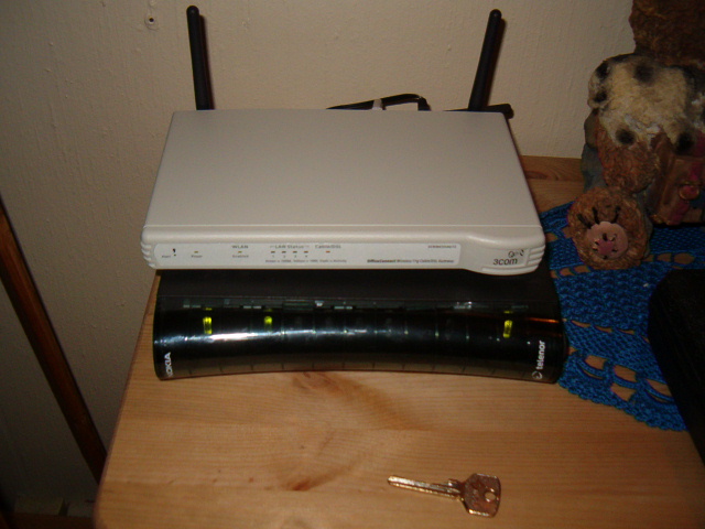

Nicklas Skrevet 5. desember 2004 Forfatter Skrevet 5. desember 2004 Vent litt, sjekker med den andre pc'en... Imens; Her er modemet og hvordan jeg har koblet:

Nicklas Skrevet 5. desember 2004 Forfatter Skrevet 5. desember 2004 På internet settings inne på routeren. Hva har du på IP Allocation Mode: Jeg har satt PPPoE (dsl providers only) etellerannet her. @agvg: Oki, jeg prøver det
