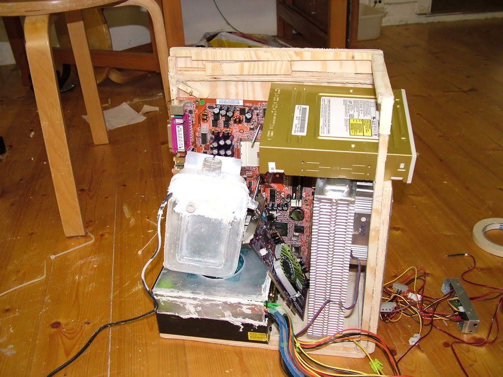

jingt Skrevet 24. februar 2005 Forfatter Del Skrevet 24. februar 2005 (endret) Update Jeg fant ut at cd-rommen ikke passa pga. at kabinettet var for lite, og alle platene var limt fast. I ren desperasjon så sagde jeg vekk hele topp-plata, og reiv og bakplata. Tror jeg skal lage en ny topp-plate, siden den andre egentlig ikke var noe fin. Fiksa litt på fronten og rundet av noen kanter og hjørner. Jeg la en fotball ved siden av kabinettet for at man skal få en liten aning om hvor stort kabinettet er. Her er et bilde med radiatoren m/vifte+viftefilter inni kabinettet. Med den hjemmelaga plexi-fangrillen som er festet elegant med maskeringsteip Alt må pakkes tett sammen. Nesten like tett som en barabone. Målene på kassa blir ca. (høyde)38cm, (bredde)18cm og (lengde)30cm Dette er hvordan jeg har planlagt at fronten skal bli. Helt innerst så ligger viftekontrolleren på nivå med viftegrillen. Så kommer buet plexiglass, og under den ligger lcdskjermen. Den skjuler viftegrillen. Det bua plexiglasset skal være klar. Endret 24. februar 2005 av illvit Lenke til kommentar https://www.diskusjon.no/topic/339219-whiteice/page/19/#findComment-3737310
SkummelType Skrevet 24. februar 2005 Del Skrevet 24. februar 2005 ehm, ser litt "skakt" ut? Men blir sikkert bra ... er det skjermkortet som ligger inne i pcen på det siste bilde? Lenke til kommentar https://www.diskusjon.no/topic/339219-whiteice/page/19/#findComment-3737332
Vågebu Skrevet 24. februar 2005 Del Skrevet 24. februar 2005 Får håpe at den nye topp-platen blir bedre da! Men du bør fikse bildene dine. Det ene er stort, og på det andre er thumbnailen vekke. Lenke til kommentar https://www.diskusjon.no/topic/339219-whiteice/page/19/#findComment-3737348
jingt Skrevet 24. februar 2005 Forfatter Del Skrevet 24. februar 2005 ehm, ser litt "skakt" ut? Men blir sikkert bra ... er det skjermkortet som ligger inne i pcen på det siste bilde? Jepp, men det gjør ikke noe. Det er platene som holder alt sammen. Ramma er der bare pga. det skal være enklere for meg. Jepp, det er skjermkortet som ligger inni pcen på det nest siste bildet, men det er det gamle ti4200. Får håpe at den nye topp-platen blir bedre da! Men du bør fikse bildene dine. Det ene er stort, og på det andre er thumbnailen vekke. Jepp! Bildene er fiksa! Lenke til kommentar https://www.diskusjon.no/topic/339219-whiteice/page/19/#findComment-3737612

Vågebu Skrevet 25. februar 2005 Del Skrevet 25. februar 2005 Skal vanntanken stå sånn? Blir det plass til skjermkortet da? Lenke til kommentar https://www.diskusjon.no/topic/339219-whiteice/page/19/#findComment-3740896
Nilsen Skrevet 25. februar 2005 Del Skrevet 25. februar 2005 (endret) Jeg tror du bør roe ned postinga di i denne tråden. Nå jeg skroller ned ser jeg avtaren til på 2 av 3 poster. Uansett. Hvorfor har du fylt psu med det hvite klinet? Det ser ikke akkurat pent ut Kabinettet virker litt ustabilt og dårlig gjennomtenkt. Spesielt det med at du måtte skjære av toppen igjen. Ramma er det viktisgste delen av kabinettet. Er den rett, er resten av kabinettet rett. Endret 25. februar 2005 av Natrium Lenke til kommentar https://www.diskusjon.no/topic/339219-whiteice/page/19/#findComment-3742760
alexern Skrevet 25. februar 2005 Del Skrevet 25. februar 2005 konstruktiv kritikk... ikke dumt... kanskje det kan føre til en litt høyere kvalitet på finishen på et par av delene... kvalitets nivået er blitt krevd høyere... Lenke til kommentar https://www.diskusjon.no/topic/339219-whiteice/page/19/#findComment-3744345
cptCory Skrevet 26. februar 2005 Del Skrevet 26. februar 2005 Har akkurat lest gjennom hele tråden, og så allerede på første bildet av hk inni kabinettet att DVD-Rom villa krasje med HK/Minne. Litt opp og ned på kvaliteten av de frorskjellige delene kabinettet er satt sammen av. Men over tid har alt blitt litt bedre... Personlig ville jeg begynt på nytt med kabinettet og bygd en sterkere ramme. Og lagt litt mer arbeid inn i de andre delene for å få opp kvalitets inntrykket på hele kabinettet. Men jeg håper likevel du får til et bra resultat samme hvordan du velger å fortsette. Lykke til Lenke til kommentar https://www.diskusjon.no/topic/339219-whiteice/page/19/#findComment-3750139
jingt Skrevet 28. februar 2005 Forfatter Del Skrevet 28. februar 2005 (endret) Vågebu: Vanntanken skal stå litt lenger opp. Plasseringen av den er ihvertfall godt planlagt og det er plasst til skjermkortet. Natrium:Ok da. Skal roe ned postinga litt. Silikonen Som jeg har brukt kommer man ikke til å se uansett. Ramma er ikke skeiv nå. Før jeg fjerna topp-plata så kunne jeg sitte oppå den. alexern: Høyere kvalitet skal bli! CoreTEC: Kommer nok ikke til å begynne på et nytt kabinett, men kommer derimot til å være mer nøyaktig Endret 28. februar 2005 av illvit Lenke til kommentar https://www.diskusjon.no/topic/339219-whiteice/page/19/#findComment-3760076
