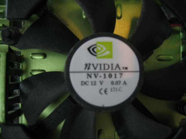

jajaja Skrevet 5. desember 2004 Forfatter Skrevet 5. desember 2004 Det er vift atil grafikk kortet og Harddisken som lager lyden! noe å gjøre med det?
am3k Skrevet 5. desember 2004 Skrevet 5. desember 2004 Bytte gpu kjøer og henge opp hd(er) i strikk (event. også deme med matter el.)
