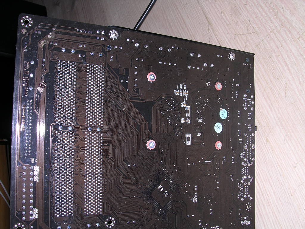

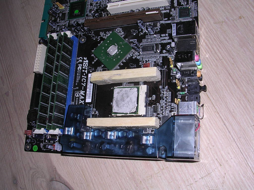

ahoo Skrevet 29. november 2004 Skrevet 29. november 2004 Problemet var enkelt, i min iver til å få på den nye kjølaren. Reiv eg vekk dei orginale festene til CPU`en! Tenkte ikkje noko meir over det der å då!,Men , når vannkjølingsblokka skulle monteres..Blei det brått eit problem.Og dette blei løysingen. Håper noken kan komme noko bedre løysing på dette problemet.

trra Skrevet 30. november 2004 Skrevet 30. november 2004 (endret) Så jo ikke så ille ut det feste der, lagde selv et feste til vannblokka mi, brukte tre små stålplater Endret 30. november 2004 av trra

Vågebu Skrevet 2. desember 2004 Skrevet 2. desember 2004 Så jo ikke så ille ut det feste der, lagde selv et feste til vannblokka mi, brukte tre små stålplater Synest ikke det festet så helt trygt ut. Det ser ut som det er rett før den løsner
trra Skrevet 2. desember 2004 Skrevet 2. desember 2004 (endret) Så jo ikke så ille ut det feste der, lagde selv et feste til vannblokka mi, brukte tre små stålplater Synest ikke det festet så helt trygt ut. Det ser ut som det er rett før den løsner Mitt eller det til ahoo? Hvis du tenker på det mitt så er det bilde litt gammalt, har festa det bedre nå, på bilde så er bare den ene hulle i den ene plata festa, nå er alle 3 festa, måtte bare bøye den plata litt mer. Endret 2. desember 2004 av trra
friskies Skrevet 4. desember 2004 Skrevet 4. desember 2004 Ser ikke helt patent ut med treklosser og treskruer på et hovedkort:) Men så lenge det funker så!
Nilsen Skrevet 4. desember 2004 Skrevet 4. desember 2004 Ser ikke helt patent ut med treklosser og treskruer på et hovedkort:) Men så lenge det funker så! Tre leder ikke strøm Hvordan festet du treklossene til hk?
ahoo Skrevet 5. desember 2004 Forfatter Skrevet 5. desember 2004 Eg har skrudd fast brikkene fra baksiden, og laggt ei isolerande plast skive imellom skuane og hk. som avbildet...
