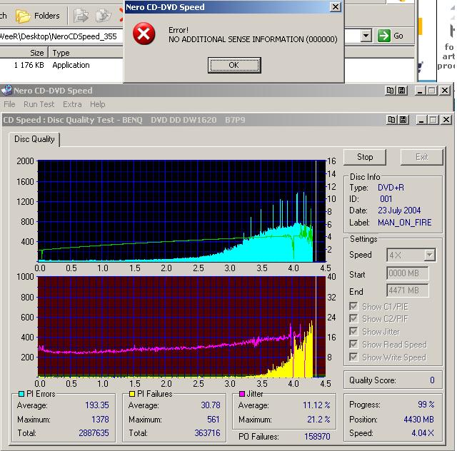

WeeR Skrevet 26. november 2004 Forfatter Skrevet 26. november 2004 Her er Quality testen på den første platen jeg brant (Platene jeg mener er av dårlig kvalitet). Testen sier meg ikke så mye, men at den får en feilmelding og Quality Score = 0% sier vel det meste

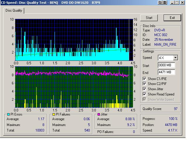

WeeR Skrevet 26. november 2004 Forfatter Skrevet 26. november 2004 Bilde av test2 på de platene som er av relativt god kvalitet (Verbatim). Det som er gjort er at den forrige platen ble rippet inn på nytt, og brent ut på denne platen. Dette ser ut til å fungere greit, ettersom denne platen fungerer det å se på dvd spilleren i stua, mens den forrige platen hakker og stopper ett sted mellom 60-80% ut i filmen. Er det mulig at plater blir dårligere over tid? (2-6 uker)

qwert Skrevet 26. november 2004 Skrevet 26. november 2004 Testen sier meg ikke så mye, men at den får en feilmelding og Quality Score = 0% sier vel det meste Det skal være max 280 PI Errors og 4 PI Failures for at platen skal være innenfor standarden. Som alltid dess lavere dess bedre. En liten 'spike' over 4 gjør ingenting, og er som oftest bare en leseglipp i spilleren. Blir det større områder vil lesbarheten senkes/ødelegges. Den første platen er totalvrak etter 2.5-3GB. Om du ser på den under lys tipper jeg du vil se mørke skyggepartier ytterst på platen. Har sett dette på billigplater før. Det virker som om 'lagene' platen består av er i ferd med å separeres. Dårlig kvalitet, rett og slett. Den andre platen er fabelaktig.

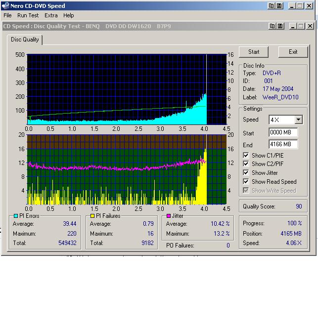

WeeR Skrevet 19. desember 2004 Forfatter Skrevet 19. desember 2004 Denne tråden begynner å bli litt gammel, men poster resultat av DVD platene jeg har brukt i test1 (Platen som ble totalt ubrukelig med BenQ brenneren). Det ser ut som at disse platene fungerer greit med NEC1000@1100 og NEC1300, Quality score blir værtfall 90% mot 0% hvis jeg brenner på disse med BenQ brenneren.
Mr. Mustard Skrevet 19. desember 2004 Skrevet 19. desember 2004 Først en generell kommentar: Hvis du lagrer scan'ene fra CD-Speed og bruker PNG format blir filene mindre og i tillegg ser de penere ut (trykk på disk ikonet oppe til høyre). Hva slags plater er det som har ID 001? Mye feil på slutten kan type på at platene enten har dårlig kvalitet eller at du har brent på for høy fart. På billige noname plater må du nesten regne med at kvaliteten varierer fra plate til plate. "No additional sense information" betyr ganske riktig at platen er uleselig. Men det er ikke uvanlig at selv slike plater kan rippes. Sjekk også verdien for PO Failures, hvis denne er forskjellig fra 0 er disken pr. definisjon en coaster. Med Verbatim og andre plater av god kvalitet tviler jeg på at du vil se noen økning i feilnivået selv etter ett år eller mer. qwert: På de testene jeg har gjort har jeg fått samme resultat om jeg kjøre kvalitetssjekken på 4x eller 8x, jeg bruker derfor alltid 8x. Ikke noe poeng å kaste bort tid! skyline: Bedre kvalitet med Plextor 712 enn Benq? Jeg tror du tuller nå! Sjekk f.eks. Plextor og Benq forumene på cd-freaks.
WeeR Skrevet 19. desember 2004 Forfatter Skrevet 19. desember 2004 Platene er som sagt no-name, står kun Recordable på disse. Det var en spindel med 100 plater jeg fikk fra norwaydisc før dette firmaet ble registert. (Når de bare tok inn testplater og ville ha folk til å teste disse osv). Har nå testet flere av disse platene, og kvaliteten er god (Xbox backups og DVD backups blir lest helt fint i xbox og stue dvd) hvis de blir brent med NEC1000/1100/1300. Blir de derimot brent på BenQ 1620 går det ikke ann å lese innholdet ut av de igjen.
