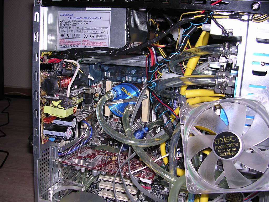

dmx Skrevet 23. november 2004 Skrevet 23. november 2004 hei! jeg lurte på om det går ann å bruke 2 psuer i 1 kabinett!? takker og bukker!
Rikky Skrevet 23. november 2004 Skrevet 23. november 2004 Ja, det går fint. http://home.no.net/rikkyral/images/dualatxpsu.gif
dmx Skrevet 23. november 2004 Forfatter Skrevet 23. november 2004 Ja, det går fint. http://home.no.net/rikkyral/images/dualatxpsu.gif ok.. jeg skjønte ikke helt den tegningen der. men må jeg kjøpe noen ekstra kabler og hvor kan jeg skru fast den andre psuen!?
Musty Skrevet 23. november 2004 Skrevet 23. november 2004 det er få kabinetter som er laget for å ha 2 psuer, så du bør nok lage en macgyver løsning for å få det til, og du trenger ikke noen flere ledninger. det du trenger er å koble sammen den grønne og en svart ledning fra den kabelen som går fra psu til hovedkortet, siden det er de to som gjør at psu starter...
dmx Skrevet 23. november 2004 Forfatter Skrevet 23. november 2004 det er få kabinetter som er laget for å ha 2 psuer, så du bør nok lage en macgyver løsning for å få det til, og du trenger ikke noen flere ledninger.det du trenger er å koble sammen den grønne og en svart ledning fra den kabelen som går fra psu til hovedkortet, siden det er de to som gjør at psu starter... du mener den gulle og svarte? men åssen kan jeg ble de sammen?
ahoo Skrevet 25. november 2004 Skrevet 25. november 2004 Det aller beste er å av isolere litt på kvart av koblingspunktene,og så lodde ein liten "jumper" mellom kablene. Husk å isoler godt etterpå.
Kuffe Skrevet 26. november 2004 Skrevet 26. november 2004 Hvis du skal ha plass til 2 psu'er, så kjøp deg cooler master "stacker". der for du også med en kontakt som kobler de to psu'ene til start knappen.
Musty Skrevet 26. november 2004 Skrevet 26. november 2004 du mener den gulle og svarte? men åssen kan jeg ble de sammen? nei, jeg mener den grønne og den svarte, de som er på den store 20 pins kontakten som går til hk, ,slik som vist på bildet som ble postet tidligere..
Typhon Skrevet 26. november 2004 Skrevet 26. november 2004 (endret) det er få kabinetter som er laget for å ha 2 psuer, så du bør nok lage en macgyver løsning for å få det til, og du trenger ikke noen flere ledninger.det du trenger er å koble sammen den grønne og en svart ledning fra den kabelen som går fra psu til hovedkortet, siden det er de to som gjør at psu starter... du mener den gulle og svarte? men åssen kan jeg ble de sammen? Grønn og svart, mister I den grønne går det alltid 5V uansett, så lenge 230V er i. Denne kobles til jord når man trykker på knappen og sender da power-on til psu'et som starter opp. Litt enkelt forklart. Endret 26. november 2004 av Typhon
ok2k Skrevet 26. november 2004 Skrevet 26. november 2004 det er få kabinetter som er laget for å ha 2 psuer, så du bør nok lage en macgyver løsning for å få det til, og du trenger ikke noen flere ledninger.det du trenger er å koble sammen den grønne og en svart ledning fra den kabelen som går fra psu til hovedkortet, siden det er de to som gjør at psu starter... du mener den gulle og svarte? men åssen kan jeg ble de sammen? Gul + svart = BANG! :!:
dmx Skrevet 26. november 2004 Forfatter Skrevet 26. november 2004 men åssen skal jeg likksom koble de sammen? bare dra de ut at den dritten som de sitter fast i?
ahoo Skrevet 28. november 2004 Skrevet 28. november 2004 Det er samme hvilken av dei svarte kablane du bruker, pga dei går alle til felles jordings punkt på printkortet. Ein fordel er å lodde vekk alle "unødvendige" kabler. For å ungå ALT for mangen kabler som bare ligger å slenger...
