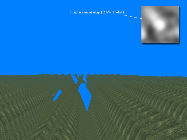

GeirGrusom Skrevet 4. desember 2004 Skrevet 4. desember 2004 (endret) Jeg har laget en terreng klasse, som er ganske komplisert nå, og så har det dukket opp et problem, på pterrain::displace(word *map, int width, int height) Denne funksjonene bruker den én-dimensjonale arrayen map til å lage høydeforskjeller på en fire-dimensjonal array av vertex3<float> og jeg mistenker at det er i funksjonen som gjør om 4-dimensjoner til 1 dword pterrain::ToIndex(dword super_x, dword super_y, dword x, dword y) { unsigned int cells = this->m_rows * this->m_cols; return (super_y * this->m_super_cols * cells) + (super_x * cells) + (y * this->m_cols + x); } Kan noen se om det er noen feil her? Endret 4. desember 2004 av GeirGrusom
iobas Skrevet 4. desember 2004 Skrevet 4. desember 2004 Jeg har laget en terreng klasse, som er ganske komplisert nå, og så har det dukket opp et problem, på pterrain::displace(word *map, int width, int height) Denne funksjonene bruker den én-dimensjonale arrayen map til å lage høydeforskjeller på en fire-dimensjonal array av vertex3<float> og jeg mistenker at det er i funksjonen som gjør om 4-dimensjoner til 1 dword pterrain::ToIndex(dword super_x, dword super_y, dword x, dword y) { unsigned int cells = this->m_rows * this->m_cols; return (super_y * this->m_super_cols * cells) + (super_x * cells) + (y * this->m_cols + x); } Kan noen se om det er noen feil her? hva er det som evt ikke funker med den koden? og hva er det den koden skal gjøre? toindex... er det meningen at den tar et punkt i den 4d arrayen og skal returnere en index til 1d arrayen? eller returnerer den lengden på en 4d array eller hva? hva er forresten super_y og super_x? når jeg tenker 4d så tenker jeg x, y, z, w jeg da.. men det er kanskje ikke sånn 4d det er snakk om?
GeirGrusom Skrevet 4. desember 2004 Skrevet 4. desember 2004 (endret) Som jeg sa, den gjør om 4d til 1d, jeg bruker den som en referanse i en 1d array av words (16b) for å lage høydeforskjeller (displace) 4d er hvordan arrayet teoretisk ser ut vertex3<float> *m_vertex_buffer; er teoretisk bygd slik: vertex3<float> m_vertex_buffer[super_cols, super_rows][columns, rows] Dette er for å rendre deler av terrenget, men ikke hele. Funksjonen pterrain::displace går igjennom hver vertex i terrenget, og henter en verdi ut av *map, ved å bruke pterrain::ToIndex() Jeg har plundret litt med dette, fordi hvert polygon ikke kan dele vertexer, så den er litt kranglete... kanskje noen har en bedre måte å lage det på? bool pterrain::CreateBuffer(dword super_rows, dword super_cols, dword rows, dword cols, float cellwidth, float cellheight) { unsigned int sx, sy, x, y; word z; float mx, my; float mcx, mcy; this->CreateBuffer(rows * super_rows * cols * super_cols * 4, rows * cols * 4); mesh_lpvertex mv = this->m_vertex_buffer; terrain_lptriangle mt = this->m_triangle_buffer; this->m_cell_height = cellheight; this->m_cell_width = cellwidth; this->m_cols = cols; this->m_rows = rows; this->m_super_cols = super_cols; this->m_super_rows = super_rows; unsigned int cluster_size = 0; my = 0; mcy = 0; z = 0; mcx = 0; for(sy=0;sy<super_rows;sy++) { for(sx=0;sx<super_cols;sx++) { my = mcy; for(y=0;y<rows;y++) { mx = mcx; for(x=0;x<cols;x++, mv++) { mv->vert = vertex(mx, 0, my); mv->texc = texcoord(0, 0); mv++; mv->vert = vertex(mx + cellwidth, 0, my); mv->texc = texcoord(1.0f, 0); mv++; mv->vert = vertex(mx + cellwidth, 0, my + cellheight); mv->texc = texcoord(1.0f, 1.0f); mv++; mv->vert = vertex(mx, 0, my + cellheight); mv->texc = texcoord(0, 1.0f); mx += cellwidth; cluster_size += (sizeof(mesh_vertex) * 4); } my += cellheight; } mcx += cellwidth * cols; } mcy += cellheight * rows; mcx = 0; } for(y=0;y<rows;y++) { for(x=0;x<cols;x++) { mt->a = z; mt->b = z + 3; mt->c = z + 2; mt++; mt->a = z; mt->b = z + 2; mt->c = z + 1; mt++; z+=4; } } return true; } void pterrain::Displace(word *map, float magnitude) { mesh_lpvertex mv = this->m_vertex_buffer; float new_val; unsigned int sx, sy, x, y; for(sy=0;sy<this->m_super_rows;sy++) { for(sx=0;sx<this->m_super_cols;sx++) { for(y=0;y<this->m_rows;y++) { for(x=0;x<this->m_cols;x++) { new_val = ((float)map[this->ToIndex(sx, sy, x, y)] / 65536.f) * magnitude; mv->vert.y = new_val; mv++; new_val = ((float)map[this->ToIndex(sx, sy, x + 1, y)] / 65536.f) * magnitude; mv->vert.y = new_val; mv++; new_val = ((float)map[this->ToIndex(sx, sy, x + 1, y + 1)] / 65536.f) * magnitude; mv->vert.y = new_val; mv++; new_val = ((float)map[this->ToIndex(sx, sy, x, y + 1)] / 65536.f) * magnitude; mv->vert.y = new_val; mv++; } } } } } Endret 4. desember 2004 av GeirGrusom
iobas Skrevet 4. desember 2004 Skrevet 4. desember 2004 (endret) du sier fortsatt ikke hva som er feil med koden da. btw, de siste 4 nestede loopene ser litt rart ut. er du sikker på at du ikke bare kan ha en loop og bare bruke map? blir ikke det samme resultat? da slipper du hele toindex-saken Endret 4. desember 2004 av iobas
GeirGrusom Skrevet 5. desember 2004 Skrevet 5. desember 2004 Nei, det er det som er problemet, jeg vet ikke hva som er feil, det fungerer... rart, jeg har laget et displacement map i adobe photoshop som jeg bruker, og jeg får et merkelig resultat, som gjentar seg
GeirGrusom Skrevet 6. desember 2004 Skrevet 6. desember 2004 Det er ikke så viktig, jeg hadde en grunnleggende feil i pterrain::Displace, takk for all hjelp, iobas
