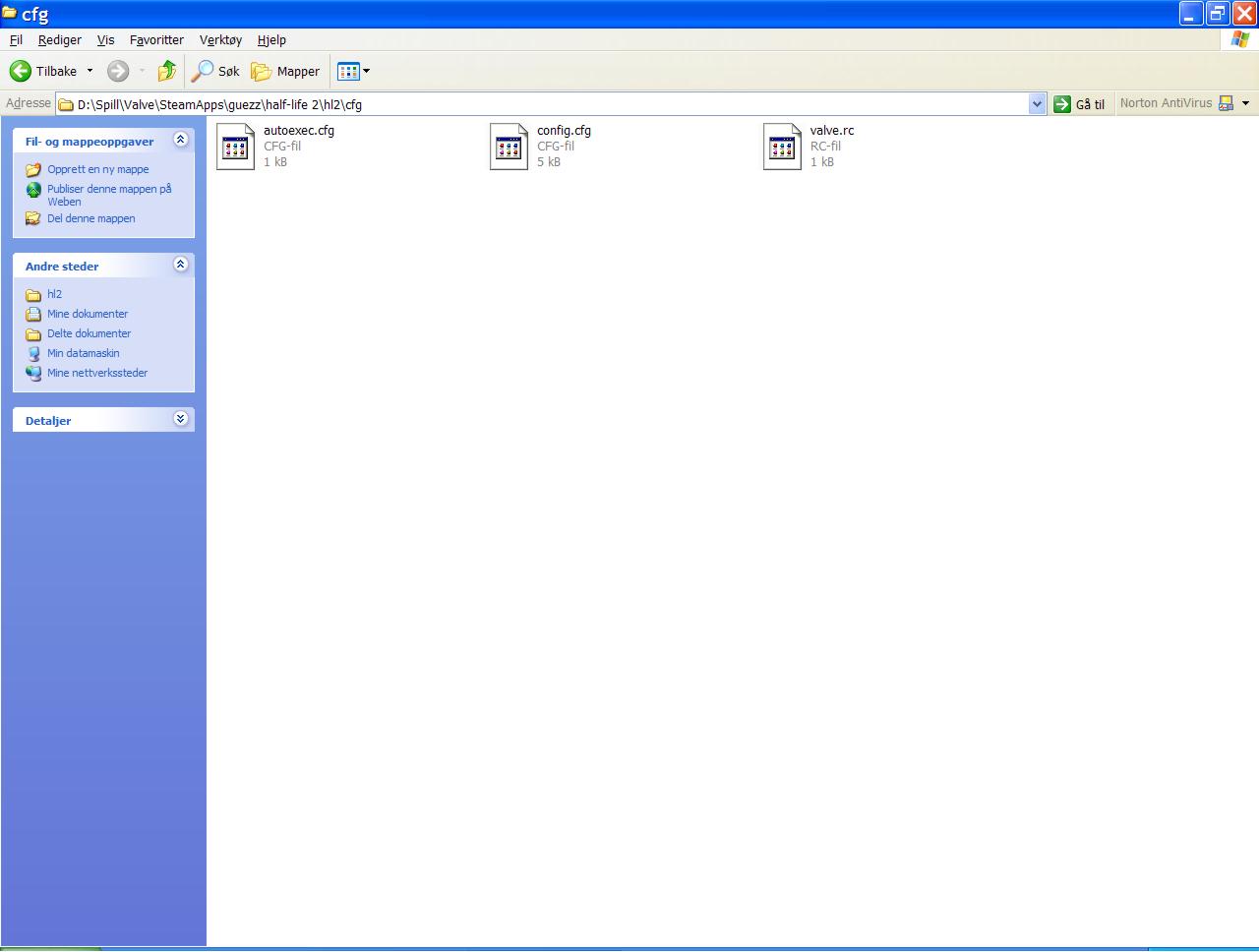

guezz Skrevet 20. november 2004 Skrevet 20. november 2004 (endret) Ny og forbedret versjon! Listen nedenfor representerer kjente tweaks for Half-life 2 Lag et nytt teksdokument i "C:\Program Files\Valve\Steam\SteamApps\<ditt Steam-navn>\half-life 2\hl2\cfg" (eller hvor enn du har installert spillet) som skal kalles "autoexec.cfg". Denne filen åpnes i notisblokk, og skal da, etter hva du selv ønsker å bruke, inneholde følgende tweaks: snd_mixahead "0.7" (Reduserer muligheten for at lyden henger seg opp.) sv_autosave "0" (Deaktiverer automatisk lagring i begynnelsen av baner.) sv_forcepreload "1" (Laster opp mer av banen når en starter på en ny bane og reduserer dermed loadetiden under spilling.) cl_forcepreload "1" (Laster opp mer av banen når en starter på en ny bane og reduserer dermed loadetiden under spilling.) cl_smooth "0" (Deaktiverer client-side smoothing.) cl_ragdoll_collide 1 (Aktiverer realistisk deteksjon av kollisjoner mellom organiske modeller.) snd_async_fullyasync "1" (Usynkroniserer lyden.) r_lod "-2" (en liten forbedring av grafikken, vegetasjon o. l. dukker opp på en større avstand, uten å gå utover ytelsen.) Merk deg at kommandoen snd_mixahead, ikke har en fast verdi. Forskjellige datamaskiner kan virker best med ulike verdier . De mest vanlige er; 0.4, 0.5 og 0.7. For å deaktivere automatisk lagring går en til; "C:\Program Files\Valve\Steam\SteamApps\<ditt Steam-navn>\half-life 2\hl2\SAVE" (eller hvor enn du har installert spillet) og setter disse fire filene til ”kun les” (read only): autosave01.sav autosave01.tga autosave.sav autosave.tga Dette hindrer at spillet lagger hver gang en kommer til et checkpunkt. Husk for all del å lagre manuelt mens en spiller… Målparametere til spillsnarveien: Legg til disse, høyreklikk på snarveien til spillet, velg "egenskaper", og du vil finne en linje som kalles "mål". Det vil der stå noe lignende som dette: "C:\Program Files\Valve\Steam\Steam.exe" -applaunch 220 Legg til følgende: -heapsize 512000 (skal være halvparten av din totale minne i Kbytes, i dette tilfellet av 1GB.) +map_background none (starter spillet uten den animerte bakgrunnen. Dette medfører at loadingen, før en kommer inn til spillmenyen, går raskere når en starter spillet) Etterpå vil linjen være lignende dette: "C:\Program Files\Valve\Steam\Steam.exe" -applaunch 220 -heapsize 384000 +map_background none For dem som starter spillet gjennom Steam bruker denne metoden: Åpne Steam > Play Games Høyreklikk på "Half-Life 2" og velg "Properties" Da vises følgende; "Launch Options", hvor du skriver parametrene. For å defragmatere den store lydfilen på 1GB kan du laste ned programmet "Contig" herfra: http://www.sysinternals.com/ntw2k/freeware/contig.shtml Hvis en bruker dette programmet (instruksjoner på siden), sikrer en at filen "C:\Program Files\Valve\Steam\SteamApps\source sounds.gcf" er sammenhengende på harddisken. Dette medfører at lyd lastes fortere opp under spilling. Grei side hvis du vil ha flere tips angående lagging. Et svar... Thank you so much for these tweaks, they have made a WORLD OF DIFFERENCE! Before tweaks: I could run CS:S with all settings on high, with a nice resolution, zero lag. Half-Life 2 however, ran incredibly crappy for some reason! I was running on 800x600, with every setting on LOW, and was getting annoying ammounts of lag, and long load times! What was with THAT? After your tweaks: I am running Half-Life 2 a resolution higher then you mentioned, with all settings now on high. Wonderfull!!! What exactly did those tweaks DO to my game to make it run so well? This is crazy!!! I love you!!!!!!!!!!!!!!!!! Kilde Slik skal "autoexec.cfg" se ut: (Dette er en metode: Du kan kopiere config.cfg til en annen mappe, skifte navnet til den kopierte filen til autoexec.cfg og erstatte innholdet (åpne med notepad) i fila med ønskede tweaker. Fila flyttes selvsagt tilbake til hvor du kopierte den fra.) Endret 15. desember 2004 av guezz
