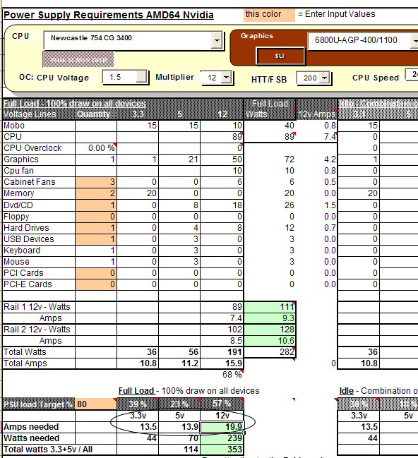

Gjest Slettet+6132 Skrevet 24. mai 2005 Skrevet 24. mai 2005 Tror du skal vurdere/prøve en annen PSU.. Antar det er en Chieftec.. siden det er en 360Watt.. Mener å huske at denne har 17A på 12V-rail... Dette er kanskje for lite for en AMD64 3400 + Geforce 6800. Verdt å sjekke ut.. Nå har du "sliti" lenge med dette problemet ser jeg... Det er nå fint om du gir en *detaljert* beskrivelse av hw'n din... Eksempel fra den PC'n jeg sitter på nå...: Epox EP-8KRAI - Via KT600 AMD XP 2500+ @ 200x11=2200MHz 1x512 Twinmos DDR400 @ 2.5-3-3-7 Freecom DVD-brenner Samsung 80GB IDE DLink DWL520+ WLAN Aopen 300Watt (Fortron Source OEM)
Syar-2003 Skrevet 24. mai 2005 Skrevet 24. mai 2005 Kan så være at 360w er nok men det er teori . Har regnet på behovet ditt med en harddisk og et cd/dvd drev . Oppfyller PSU'en din de tallene som er ringet rundt som max KONTINUERLIG ampere . Er ingen 360w PSU som har så mye å ta ut fra +12v linjen som jeg kjenner til.
