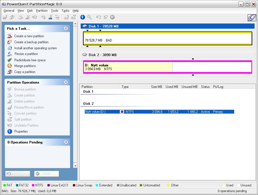

Nå har jeg innstalert SuSE 9.1... Gjorde det etter boka, og det gikk forsåvit greit. Men det bruker jo sinnsykt lang tid på oppstarten, minst 5 min, Windows ca 45sek..Er dette normalt? har starta linux noen ganger nå... Og så når jeg logga meg på Windows å gikk på Partion Magic 8 så var alle partisjonene borte, og det stod BAD...??? Går jeg på "my computer" finner jeg partisjonene der.

Er egentlig 100% sikker på at jeg gjorde alt riktig under inst. av suse. Lagde en egen swap partisjon på 1GB osv.. Men blir litt nervøs når jeg ser på PM 8 at hele disken der jeg har windows og suse er bad. :(
