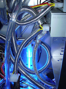

tørrfisk Skrevet 10. november 2004 Skrevet 10. november 2004 Hei. Som dere kan se på mitt forrige inlegg er det ganske messy inni kabinettet pga kablene. Hvordan fester man sånne kabelholdere? Så en veldig stilig metall-lignende kabelsak i en artikkel på overklokking.no , vises på bildet nedenfor. Er det noen som vet hva de heter og hvor man kan få kjøpt dem?
Pain193 Skrevet 11. november 2004 Skrevet 11. november 2004 Jeg vet ikke hvor de seller akkurat de der, men jeg brukte dusj-slange

PioUs-JiN Skrevet 11. november 2004 Skrevet 11. november 2004 det der lignet nå veldig på noen vanlige dusj slanger.... altså for å få fått på slike må du ta løs molexen, så stikke ledningene gjennom, så feste de igjen.. (tidkrevende, men dog så enkelt)

Zipp0 Skrevet 11. november 2004 Skrevet 11. november 2004 Finnes en enda en måte å gjøre det på: Om du kikker ned i de, så er det noe greier du kan trykke inn på siden.. om du trykker de inn på alle 4 lederne, får du de ut.. er ikke så lett å forklare :S Jeg satte kabel strømper på mine, veldig nice

Rikky Skrevet 11. november 2004 Skrevet 11. november 2004 Jeg kjøpte et sett med strømper hos Microplex, da fulgte det med en pin-uttager for drevkontakter.
