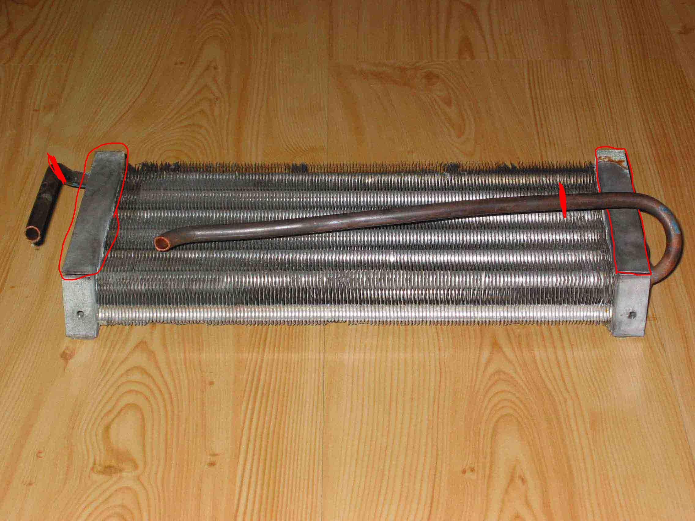

Pussa radiatoren? Ikkje heilt med.

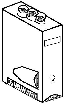

Skal du han noen vifta i den utstikkaren på sida av kabinetet?

pussa radiatoren ja.. Om du ser på bilde (vedlagt).. Nå shiner det der jeg har merket rødt =) Og kappet av rørene litt på begge sidene, har også festet samme ballemann logoen på radiatoren som det er på cpu blokken... =) skal fikse bilder så snart jeg finner det andre webcamet :p (samme som det andre, bare at jeg tror det funker) :p

aaa skjønner.
Blir bra.
Likte finishen på blokka. Skal vel ikkje pussa lika mykje på raddisen. :D
Grei størelse på radiatoren. Tre 120 mm vifter? Treng ikkje mykje luft over den.
dvs stille
finishen er bedre på radiatoren :p hehe, det neste jeg skla jobbe med er plassering og tillpassing av tank, + at jeg har igjen hælvette sæ jævli my (fyfy ordbruk) pussing på toppen og sidene =( Og ja jeg vet, jeg er en lat slask :p gadd ikke lete etter webcam :p men det første funker nå iallefall :p av en eller annen merkelig grunn :p

edit: btw: radiatoren er 400mm lang og 200mm bred sånn ca.. :D
