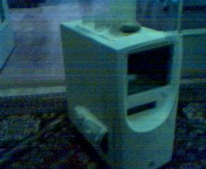

Jejj :p i dag er det "i morgen" og da har jeg jo lovet bilder.. Skal sette sammen kabinettet og knipse noen etterpå nå =) ¨må bare pusse fronten litt :p den ser ikke ut :p

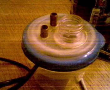

Fikk faktisk litt penger i dag å :p 150,- ;O : Så da blir det destilert vann, frostvæske, vanntank (noen ide'er?), og primer :p
Om det er noen som har ide'er til billig vanntank så skrik ut.. Har litt vanskeligheter med å finne ut hva jeg skal bruke.. Har sett litt i skapet til mor :p og fant noe :p men det var tupperware og ALT for dyrt :S faen meg 350,- for en liten boks :thumbdown: Så skrik ut :D

Dårlige bilder. Web-cam, i know :wallbash:
Men prøv å eksperimentere litt med belysningen.
Spotlight, lekselampe eller noe...:idea:
Slik at detaljene kommer litt bedre frem.
Mine første erfaringer med digitalkamera var
med et Barbiekamera til 149,- på salg. :blush:
Lærte da at lysettingen var viktig for å få et bra
resultat med slikt dårlig utstyr.

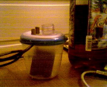

Hehe.. Får se om jeg ikke får lånt et kamera til en kopmis elns, får se om jeg gidder :p Har foresten fikset tank nå :D var på det nye senteret på tiller med mamma og pappa :p og fikk øye på en sånn perfekt liten tank til bare 15,- kroner :D genialt :p Bilder kommer såklart når jeg er ferdig med tanken :D

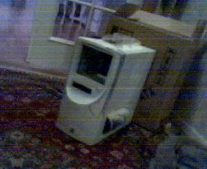

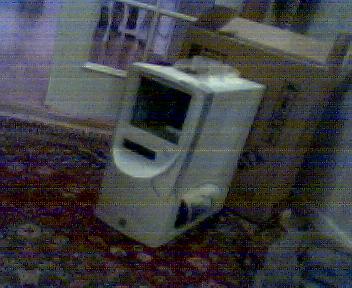

Har bestemt meg for å kaste den fronten der.. den er alt for stygg. lager meg en ny en i tre tror jeg, får se om jeg får lov av læreren :p har også bestemt meg at føttene skal være i tre.. Få godsnakke litt med lærern :p
Artig prosjenkt.
Likte utforminga på innsuga.
Sidan du har dårleg kvalitet på bileta, kunne du ha tatt eit par detaljbilder?
Det er vanskelig å sjå når det er så lang avstand.
Det kan jeg vettu, Kan slenge med et par samtidig som jeg snapper noen bilder av tanken.. Snart ferdig med innerste del nå.. Mangler bare å lage en treboks til å ha rundt.. =)

Har du festet blokkene nå eller...
Hvis ikke, ikke stram mutrene for hardt :scared:
Husk at du ikke har fjæring :eek:
Men med forsiktighet går det bra. Har flere blokker
selv som ikke har fjæring, og vet om andre som har
montert uten også :thumbup:

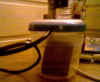

Fint at du fant en grei tank. Den behøver ikke være
potte tett. Bare tilnærmet, slik at damp ikke slipper
ut, men kondenseres :dribble: innvendig.
Hadde selv en "åpen" tank montert under PCen. Tank med pumpe
Og: "matboks" vanntank og radiator fra kupevarmer i bil
Tanken var her støyisolert med blygummimatte. :!:
Og det lå to 80mm vifter i trerammen under radiatoren.

Kommer vannblokken borti den
dustete kanten på sokkelen?
Må du frem med fil eller :dremel:
Hmm vannblokken passer perfekt den :D Har gjort ferdig tanken og nå.. Men som alltid er jeg for lat til å ta bilder :p SKAL poste bilder i morra, i promise :p
