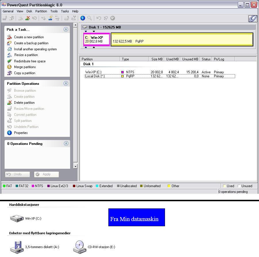

Jeg hadde to partisjoner på 160 gb s-ata hardisken min.. Den ene for xp på 20 gb © og den andre på ca 130gb for dokumenter (d). Men jeg oppdaget at begge var primary og ikke bare xp-partisjonen. Så jeg starta Partition Magic og satt den til å konvertere d partisjonen til logical partisjon i steden for primary.. Men rett etter jeg hadde klikka "Apply" og prosessen hadde starta (prosessen starta i windows og ikke før windows) kom jeg på at jeg skulle fikse noe før jeg starta denne tidkrevende prosessen.. Siden det ikke var noen "avbryt" knapp, trykket den meget snarrådige undertegnede ctrl+alt+del og brutalt avslutta programmet.. At det går ann!! Jaja.. Det som selvsagt skjedde da var at partisjonen ble usynelig i windows og Partition Magic ikke greide å fortsette jobben... Partition Magic finner riktignok partisjonen (som har forandra farge til gul), men det kan ikke gjøre noe annet enn å slette og formatere partisjonen...

Greia er at PQMagic gjør partisjonen om til en "PQ Magic Repairable" eller noe slikt mens den jobber. Det er det det ser ut som har skjedd hos deg.
Det man kan gjøre er manuelt endre typen tilbake til orginalt med et ikke mye omtalt verktøy til PartitionMagic: PTEDIT
Du finner ikke en snarvei til den, men du må se i partition Magic sin installasjons-folder. (Vanligvis C:\Program Files\PowerQuest\PartitionMagic 8.0)
der klikker du på PTEDIT32.EXE.
Her ser du masse tall.... klikk på ett av feltene til den riktige partisjonen. Dette kan du se av partisjonstallet lengst til venstre (i ditt tilfelle blir det vel 2) og hvor mange sektorer den bruker osv...
Deretter trykker du på knappen set Type deretter får du opp en liste med masse forskjellige partisjonstyper, da velger du den typen partisjonen din egentlig er.
Mener det da er bare å ta en reboot, så er partisjonen din oppe og går igjen.

Fulgte Cybermantix sitt forslag og det funka helt supert, måtte bare kjøre disk doctor så var hele disken som før :D
