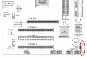

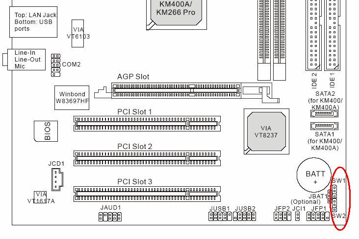

X-Fiesta Skrevet 29. oktober 2004 Skrevet 29. oktober 2004 (endret) I serveren min har jeg satt inn en AMD Athlon XP 2500+ Barton, den viser for det første kun 1900+, altså FSB må opp til 166, men jeg får ikke stilt den opp! Jeg får fram hva FSB'en er, men har ikke tilgang til å endre den, kan jeg ikke klokke med en MSI KM4AM-V?? Og skal cpu'en ligge på 63 grader idle?? Hvis du hadde lest svaret som endrebjorsvik89 ga deg her, hadde du sett at hovedkortet ditt har jumperstyrt FSB. Jumperene finner du nede i høyre hjørne på bildet. Ja, du bør ha kjølepasta, det kan bety mellom 10 og 20 grader i forskjell! Kanskje mer! P.S.Du bør ikke engang tenke på å klokke før du har fått på kjølepasta! Og siden hovedkortet har jumperstyrt FSB, er det ingen mellomting mellom 166 og 200Mhz, så da blir det enten eller om prosessoren din klarer 200 Mhz stabilt... Endret 29. oktober 2004 av Fiesta
