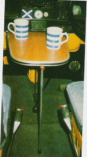

tilstad Skrevet 31. oktober 2004 Forfatter Skrevet 31. oktober 2004 Ok, det bildet var ikke min bil. Det er en 1990 caravelle coach ja. Viste seg at problemet forsvant når jeg byttet AFM'en. Var jo veldig irriterende da, stoppet 3-4 ganger pr kjøretur, og man ante jo ikke hvor lenge det var til den startet igjen. Men bare plutselig var den helt fin igjen. Men nå lurer jeg på noe annet. Noen som aner hvor man kan skeffe et sånt bord som dette til min bil? Det er til å ha mellom setene foran.
