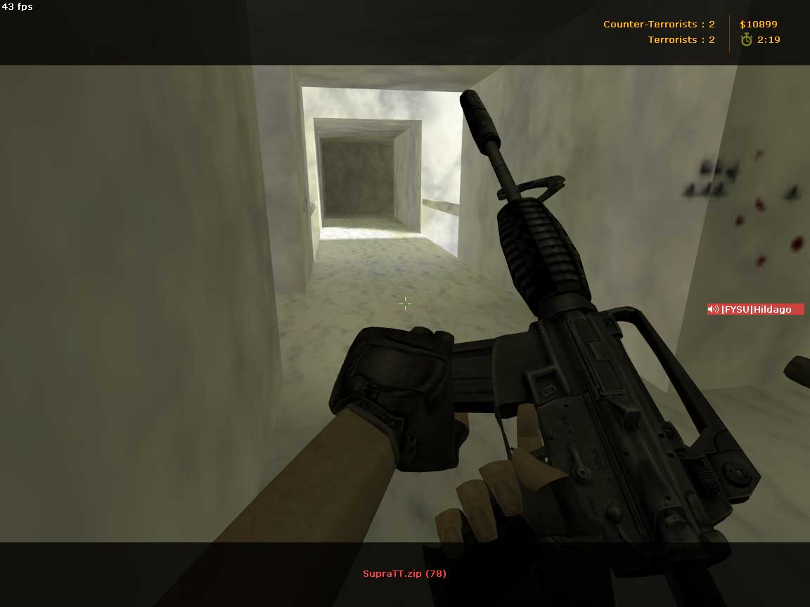

Merket at en del av skinsene til cs var fucket da jeg spilte. Mulig dette skyldes 4.10 driverne.
Endret av Slettet-fzIYXMah
Gjest Slettet-fzIYXMah
Ett til:
Noen som har opplevd det samme?
Du ser det kanskje ikkje så godt her, skulle tatt ett av Ingramen, men problemet er at de fleste skins er blitt rundere og oppblåst. Det ser ikke bra ut med andre ord. Det virker som om alle rette linjer på våpenene har bøyd seg på en måte.
Slå av TRUEFORM i Control Center for og fikse de
oppblåste skinsene. Half-life støtter TRUEFORM men
det er ikke implementert skikkelig og derfor får
du oppblåste skins (TRUEFORM øker antall polygoner
i en 3d modell for at den ikke skal se så firkantete ut
men siden half-life bruker skjeletter på modellene
i stede for polygoner så funker det ikke slik det skal)
