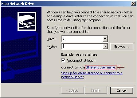

Jeg har hatt problemer med tilkobling av nettverksstasjoner selv. Men i slike tilfeller så fungerer det hvis man legger til brukernavn før man går ut av dialogboksen. Se vedlagt bilde for å se hva jeg mener.
