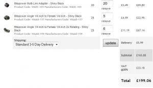

Dersom du har riktige diametere, så kan du bruke Bitspower Crystal Link fittings ;)
Ahhhh! Nice! Hendene mine er virkelig irritert på meg, som ikke har sett dette før nå. (som nå har vært gjennom mange brannskader) :p
Jaja, får ta å bestille noen slik til hoved-build'en, og ikke til denne gamle maskinvaren jeg har nå.
Det blir noe dyrere, men akk det er det virkelig verdt!
