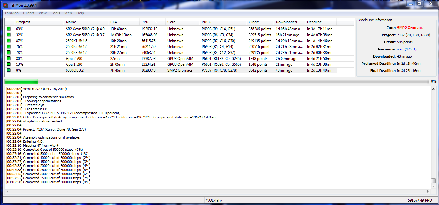

Er FahMon det samme som HFM?
Ser ikke TPF i det bildet, har ikke FahMon det?

Total PPD står nederst i høyre hjørne, 587.212 nå hos deg.

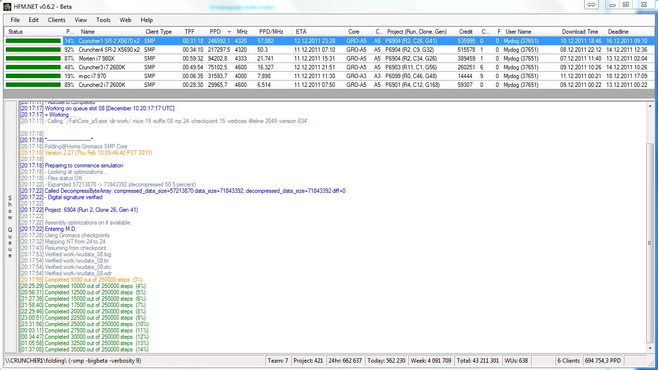

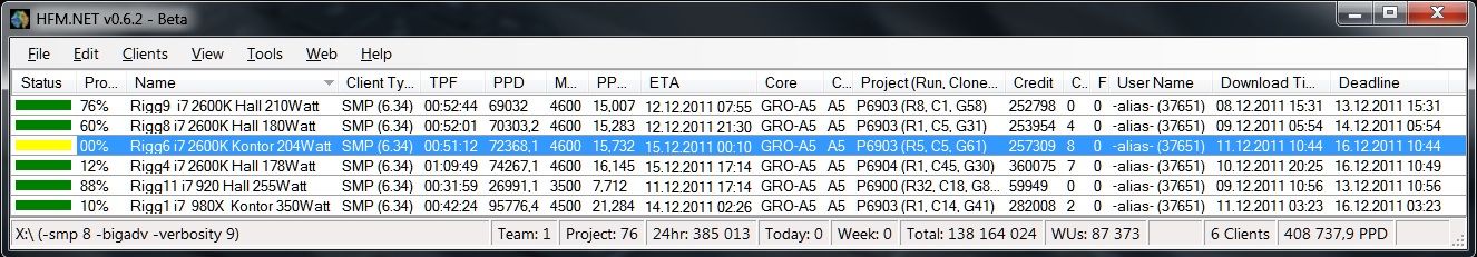

Slik ser det ut hos meg:
Eller klikk på HFM linken i sgnaturen min
Endret av minhund
