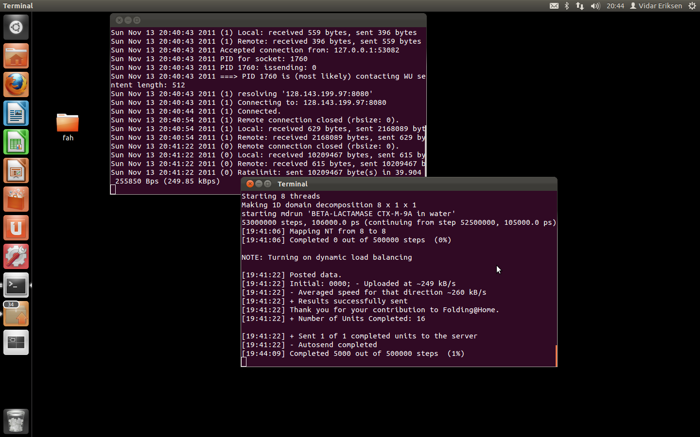

Nå har jeg nesten gitt opp den ene 2600K maskinen, ikke får den bigbeta WU'er og ikke laster den opp vanlige smp heller.
Jeg har nøyaktig samme problem med en av 2600 maskinene, kun smp kommer ned og ofte lastes ikke WU opp etterpå men holdes i queue lenge før den forsvinner i IO error og alskens feilmeldinger. Ved neste avslutning skal jeg la den boote i Windows og se om det blir likt da. Ellers så tror jeg egentlig at tålmodighet er det eneste som hjelper, siden feilen nok ligger hos Stanford og ikke lokalt.
Edit: Ser at i natt gikk den faktisk opp midt inne i en ny WU.

Dette tror jeg beviser at feilen ligger hos en ustabil server hos Stanford, så det er bare å la ting gå sin gang inntil det er i orden igjen. Blir jeg for lei så slår jeg heller av maskinen inntil det har ordnet seg.
Endret av -alias-
Her ser du loggen min fra i natt, ser ikke ut som noen WU'er lastes opp.

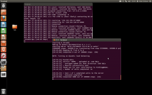

Ja ser det der, og den ble faktisk slettet fordi lengden på resultatfila 03 ikke ble funnet eller var lesbar, merkelig!
Sitat, klippet fra loggen din:
"[05:32:35] Completed 210000 out of 500000 steps (42%)
[05:34:31] - Autosending finished units... [November 12 05:34:31 UTC]
[05:34:31] Trying to send all finished work units
[05:34:31] Project: 7504 (Run 9, Clone 61, Gen 5)
[05:34:31] - Error: Could not get length of results file work/wuresults_03.dat
[05:34:31] - Error: Could not read unit 03 file. Removing from queue.
[05:34:31] + Sent 0 of 1 completed units to the server
[05:34:31] - Autosend completed
[05:35:07] Completed 215000 out of 500000 steps (43%)"
sitat slutt
Du bør kansklje følge med om den som ligger i queue nå også blir slettet. Gjør den det så er det jo ikke spesielt morsomt, men det har hendt med meg flere ganger, også med bigbeta.
Men nå ser det imidlertid ut til at ting blir bedre for hos meg er alle untatt en nå tilbake med bigadv og bigbeta så da ser straks bedre ut.
Edit:
Kikket på min egen logg for den eneste som ennå kjører P7504 og her sendte den faktisk plutselig resultatet av to ferdige WUer etter hverandre, så der hadde jeg flaks at det gikk.
Sitat, klipp fra min logg:
"[09:46:07] Completed 5000 out of 500000 steps (1%)
[09:48:34] Completed 10000 out of 500000 steps (2%)
[09:50:14] - Autosending finished units... [November 12 09:50:14 UTC]
[09:50:14] Trying to send all finished work units
[09:50:14] Project: 7504 (Run 9, Clone 204, Gen 5)
[09:50:14] + Attempting to send results [November 12 09:50:14 UTC]
[09:50:14] - Reading file work/wuresults_06.dat from core
[09:50:14] (Read 10205045 bytes from disk)
[09:50:14] Connecting to http://128.143.199.97:8080/
[09:50:51] Posted data.
[09:50:51] Initial: 0000; - Uploaded at ~269 kB/s
[09:50:51] - Averaged speed for that direction ~270 kB/s
[09:50:51] + Results successfully sent
[09:50:51] Thank you for your contribution to Folding@Home.
[09:50:51] + Number of Units Completed: 12
[09:50:51] Project: 7504 (Run 16, Clone 19, Gen 14)
[09:50:51] + Attempting to send results [November 12 09:50:51 UTC]
[09:50:51] - Reading file work/wuresults_07.dat from core
[09:50:51] (Read 10212291 bytes from disk)
[09:50:51] Connecting to http://128.143.199.97:8080/
[09:51:03] Completed 15000 out of 500000 steps (3%)
[09:51:27] Posted data.
[09:51:27] Initial: 0000; - Uploaded at ~277 kB/s
[09:51:27] - Averaged speed for that direction ~271 kB/s
[09:51:27] + Results successfully sent
[09:51:27] Thank you for your contribution to Folding@Home.
[09:51:27] + Number of Units Completed: 13
[09:51:27] + Sent 2 of 2 completed units to the server
[09:51:27] - Autosend completed
[09:53:31] Completed 20000 out of 500000 steps (4%)"
Sitat slutt.
Endret av -alias-
Noe er rart med den 2600K maskinen for i følge statistikken så lastes WU'ene opp selv om det ikke ser sånn ut. Jeg har 2 maskiner som nå bare får vanlige smp og ingen av de klarer å kjøre ferdig 2 stk på en time. Så i følge statistikken under så blir de levert alikevel.
En 2600k "forberedt" for de store bigadv'ene oppfører seg ikke normalt på noen måte, og du vil aldri se en WU bli sendt i folde-terminalen. De sendes via det andre vinduet og blir etter en tid fjernet fra køen. Det er slik det skal være.
Den sender faktisk i terminal 1 hos meg, men kun etter en restart. Ser også i terminal 2 at noe sendes opp. Dette gjelder ikke for bigbeta WUer såvidt jeg kan huske.
Endret av -alias-
Den har ikke jeg lagt merke til her, men kan jo ikke utelukke at det har hendt. En rask titt i loggen viste kun at den ikke fikk sendt og at WU'en ble fjernet fra køen i første autosend.
