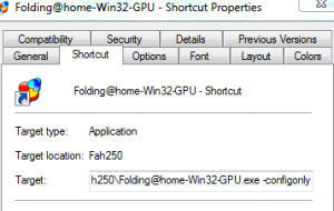

ei57 Skrevet 5. februar 2011 Skrevet 5. februar 2011 Du bør laste ned denne - FAH6.30-win32-SMP.zip, som du finner nederst på siden her: http://folding.stanford.edu/English/DownloadWinOther Last ned zip-fila og pakk ut i en katalog du kaller Fah6. Rename exe-fila til Fah6.exe og lag en shortcut til denne på skrivebordet. Trykk egenskaper og endre Target til C:\Fah6.exe -configonly. Start f@h fra shortcutten og legg inn user, team osv. Under Extra_parms legger du inn -smp (og -verbosity 9). Så må -configonly fjernes fra shortcutten og den skal være klar for folding. Det går også fint å lage en kopi og endre denne. Da kan en ha en for config og en for folding. Passende navn kan være Config og SMP. De som har anledning og lyst kan lage en tredje kopi der -configonly byttes med -big.

ei57 Skrevet 6. februar 2011 Skrevet 6. februar 2011 (endret) I cmd, gå til katalogen der Fah6.exe ligger og skriv: Fah6.exe -configonly. Du må så fylle inn litt info: username=<ditt navn> team=37651 passkey=<din passkey> asknet=no machineid=1 bigpackets=big extra_parms=-smp -verbosity 9 . . checkpoint=30 Endret 6. februar 2011 av ei57
War Skrevet 6. februar 2011 Skrevet 6. februar 2011 (endret) Tungvindt, jeg bare lager snarveg av det røde ikonet og skriver -configonly i egenskaper og kjører det ikonet. Er det lurt og sette inn " bigpackets=big" på de første 10? Skriver normal jeg så endrer jeg den til big på nr 11+ Endret 6. februar 2011 av War
