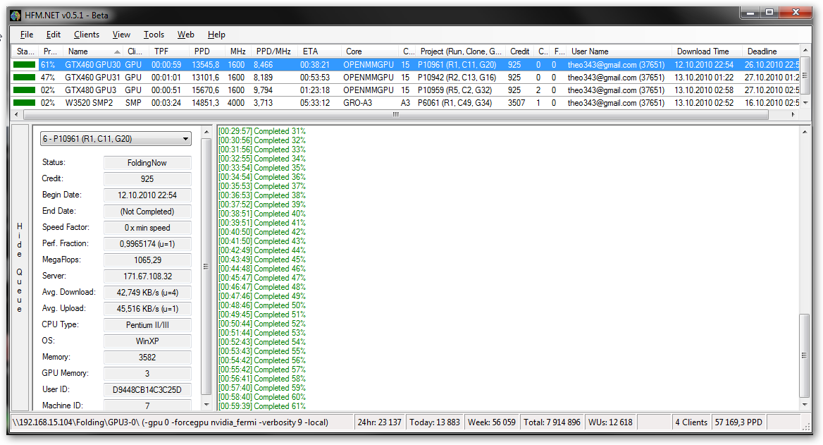

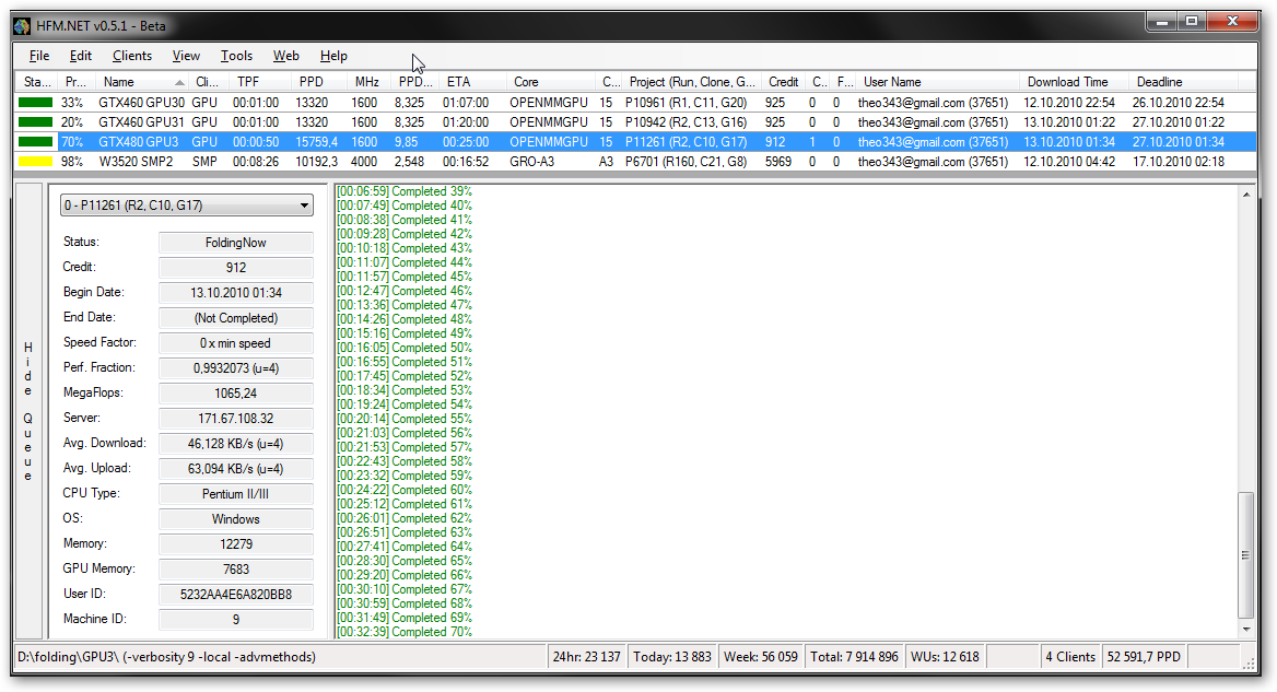

Theo343 Skrevet 12. oktober 2010 Skrevet 12. oktober 2010 (endret) Det virker altså som om kortene etter klokkingen har blitt i stand til å ta imot større pakker (50000 nå kontra 25000 tidligere). Ah, da forstår jeg hva slags størrelse du snakket om, increments på WUen. Sikker på at du ikke bare har endret configonly fra small til normal eller noe? Eller lagt på -advmethods? uansett interessant. Men nå blir det skruing og klokking av GTX460 her. Endret 12. oktober 2010 av Theo343

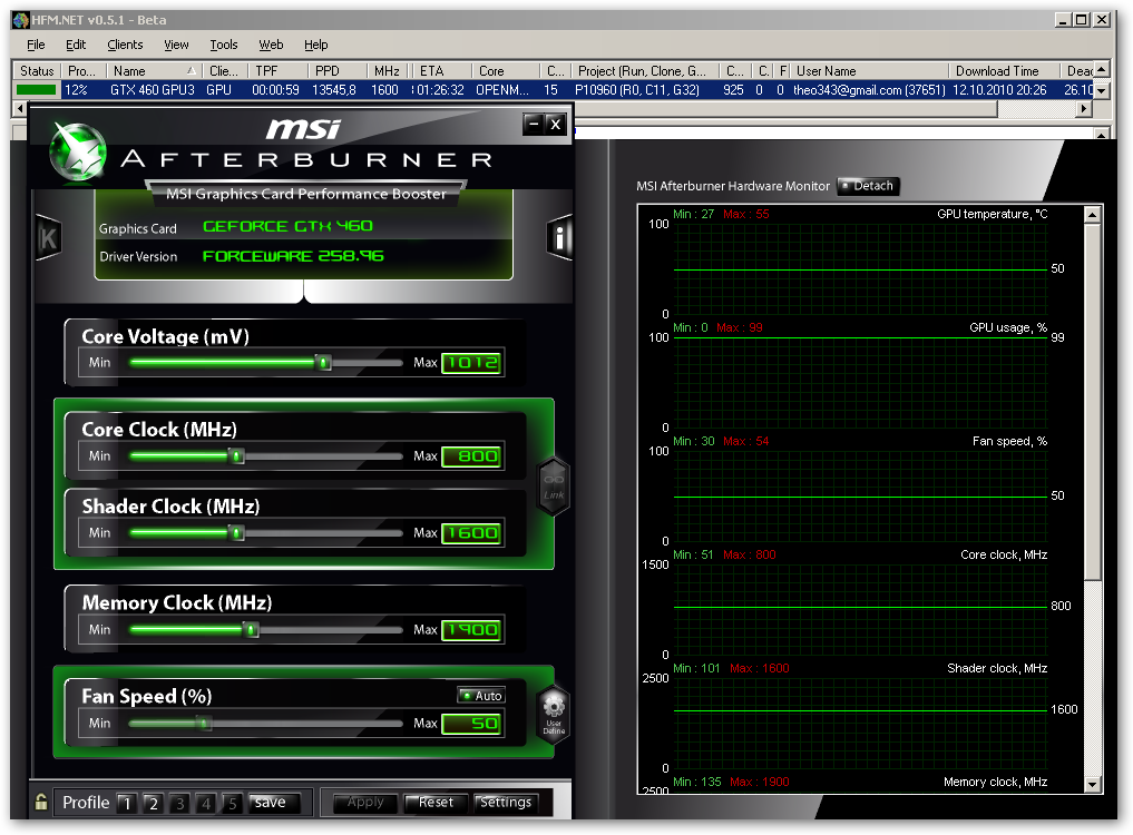

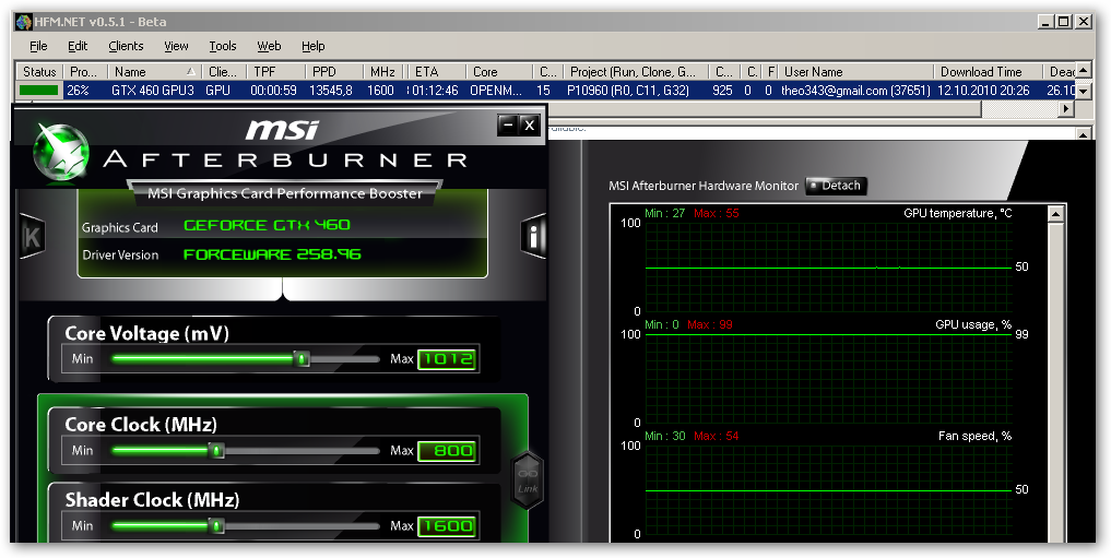

Theo343 Skrevet 12. oktober 2010 Skrevet 12. oktober 2010 (endret) EVGA GTX 460 SC *@!#.%&?!! for noen herlige kort! - Så og si ikke hørbare selv med viftene opp mot 55% (800/1600) på full last. - Med full last på 800/1600 lunket det på 54C med døren av og med døren på SANK det til 50C! Er det mulig? - Suverent høy PPD på GPU3 Nei, dette er de beste foldingkortene jeg NOEN SINNE har vært borti. Og dette er virkelig kortene man skal bruke om man vil kjøre mer enn 2 i samme kasse. Dette er kortene uansett om du skal GPU folde. Jeg er nesten litt i sjokk over herligheten disse er og det skal godt gjøres å ikke gå amok med lommeboken min nå! Dette må være noe av det bedre som noensinne er laget. Dette var "makaløs manik" Er det noe som fortjener slagordet "løp og kjøp" så må det være disse. Jeg sitter omtrent å gnir meg i øra og øya og tror ikke det jeg opplever. Dette må være første gang jeg har hatt en tilnærmet rørende opplevelse med hardware, haha Nei nå må jeg slutte, haff. Kjetil Lura: Du har virkelig gjort tidenes hardware kjøp som kjøpte 13stk av disse. Jeg er fristet til å kjøpe en haug til og skru sammen hardwaren jeg har i skuffer og skap. EDIT: Riktignok vil 611 presse dem litt hardere enn 925 WUene, men bedre verktøy for tøff folding får man ikke. Se en gang til om du ikke tror det... jeg tror det nesten ikke selv. EDIT2: Jeg setter i det andre kortet nå som monteres i PCIe4x på P35 HKet så ser jeg hvordan det fungerer (burde gå smertefritt). Så skal begge få kjøre på 800/1600 over natta før jeg klokker og tweaker noe mer. mamma mia... EDIT3 Disse kortene går som varmt hvetebrød fra komplett.no. Det kom inn minst 25stk (om det ikke var fler) og i løpet av få timer var det 13 stk når jeg bestilte og nå er de tomme igjen. Komplett - kjøp så mye dere kan! De rekker omtrent ikke å få dem på lager før dem er ute igjen og slik har det vært siden de kom i sortimentet. Eneste som er nedtur nå er at jeg ikke har lyst til å montere GTX 285 kortet for folding igjen. Jeg tror jeg rett og slett prøver å selge det for å kjøpe flere EVGA GTX 460 SC! Selger det dritbillig *ler* Bytter gjerne "CLUB3D GTX 285 1024MB" mot "EVGA GTX 460 768MB SC" - anyone? Kan få med et "Asus 8800GT 512MB TOP" på kjøpet haha. Nei, jepp, GTX 285 puttes på bruktmarkedet ASAP... at jeg ikke har gjort det for lenge siden, det har bare ligget uvirksomt i orginalesken i snart 1 år (money money money) *ikke ta dette som en salgsannonse, ikke slik ment, jeg skal legge det/de ut på bruktmarkedet* Endret 12. oktober 2010 av Theo343
Rayline TWB Skrevet 12. oktober 2010 Skrevet 12. oktober 2010 Det virker altså som om kortene etter klokkingen har blitt i stand til å ta imot større pakker (50000 nå kontra 25000 tidligere). Ah, da forstår jeg hva slags størrelse du snakket om, increments på WUen. Sikker på at du ikke bare har endret configonly fra small til normal eller noe? Eller lagt på -advmethods? uansett interessant. Ja, jeg er 120% sikker på at jeg ikke har endret selv den minste ting. Kun klokket opp begge kortene mine, som er henholdsvis et Gigabyte GF8800GT og MSI GF275GTX TwinFrozr.
Theo343 Skrevet 12. oktober 2010 Skrevet 12. oktober 2010 (endret) Det kan være at det bare er en normal eller igangsatt variasjon i WUer fra SF. Jeg har ikke fulgt så nøye med på akkurat det. Det eneste stedet jeg fulgte med på akkurat de detaljene var når jeg gikk fra vanlig SMP til Big som hadde 250.000 i de første WUene jeg fikk. Akkurat nå er jeg litt i lykkerus over EVGA og er ikke helt med på andre ting, beklager EDIT: Sabla bruktmarked. Publiserte først annonse som manglet litt viktig info, forsøkte å trekke den tilbake for å legge ut ny annonse og etter det har det vært umulig å få ut en annonse. Jaja... Endret 12. oktober 2010 av Theo343

Theo343 Skrevet 13. oktober 2010 Skrevet 13. oktober 2010 (endret) Klementino: Jegg, er bare slik enkle basistiltak som skal til. Har veggluka her også oppe på hjemmekontoret (9kvm) ellers blir det altfor varmt selv med døra oppe inn i huset. Kjetil: Ah, det var 25 igjen dagen før jeg bestilte, 13 når jeg bestilte og 0 dagen etter når jeg fikk kortene. Har jeg økt volten? Den står slik som default når jeg starter MSI afterburner. 1.0120v eller hva det var. Er stock volt lavere på disse kortene? Kanskje jeg skal bruke EVGA Precision i stedet for å klokke disse og styre viftene. (hvis den er like god å bruke). Men etter mer ghettomod med damenylonstrømper, ducttape osv. for å lage "custom" støvfiltre i den andre kassa er den nå oppe og kjører og klar for test gjennom natten. Her er de 2 maskinene jeg nå har kjørende på hjemmekontoret: Nå alt var på plass steg tempen på øverste kortet til rundt 60C og da begynner jeg å høre viftene gå på kortene (58%), men det er jo stille ift. GTX480 på 55%+. EDIT: EVGA GTX460 har litt høyre frekvens på viftelyden enn POV GTX480 så det er litt opptil hva man synes er behagelig eller ei. Akkurat nå har 460 kortene mine kommet inn i en synkron "svingefrekvens" på lyden som jeg legger godt merke til . Faktisk hører jeg GTX460 kortene bedre enn GTX480 akkurat nå, tror jeg må sette en async vifteprofil på dem da jeg tenker det forsterker lyden at de svinger på omtrentlig samme frekvens. NB! Selv om lyden er høyfrekvent er den forholdsvis lav og svak i volum. Men nå er det natta på denne "sjuklingen", så skal de få kjøre til i morgen formiddag før jeg gjør noe mer. EDIT2: Verdt å legge merke til at med kun 1 EVGA GTX 460 kort i kassa så var det ikke hørbart what so ever på mitt rom. Med 2 i samme kasse ble det en helt annen frekvenslyd på viftene. Mulig det er litt resonans og andre godsaker som hjelper til her. Men den lyden var litt mer stikkende i mine ører enn GTX 480 som bare suser. Siste bildet før senga. 57k PPD på 3 skjermkort og en vanlig SMP. Endret 13. oktober 2010 av Theo343

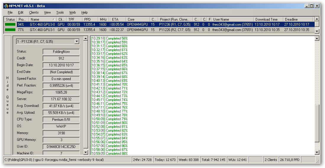

Theo343 Skrevet 13. oktober 2010 Skrevet 13. oktober 2010 (endret) Godt å se Billy Pilgrim tilbake i heftig aksjon . 460 kortene har ligget på 65 og 56C i natt, som ikke er spesielt varmt i mine øyne. Min W3520 har vært oppe i hele 91C på det varmeste i natt *host* og 480 kortet suller rundt 77-81C (avhengig av WU). Da blir det litt tuning og tweaking i dag for å se om jeg kan få ned volt og div, samt at jeg gjerne kjører 460 kortene litt varmere for å få ned den høyfrekvente lyden i viftene med 2 kort i samme kasse. Hvis jeg ikke får tunet alt til tilfredstillende nivå blir det å ta med det ene 460 kortet til en annen kasse, for med kun et kort i kassa var de fabelaktige på lyd. Ellers har PPD stabilisert seg på 52k PPD. Mulig jeg setter i gang med BigAdv på W3520 som skal gi ytterligere 15-20k PPD. Ellers sammenligning mellom EVGA og den andre nevnte: http://www.overclock.net/nvidia/792717-evga-gtx-460-superclocked-1gb-edition.html Temperatures: This is definitely louder than the gigabyte model. I tested a little differently, but the difference is still noticeable. Nothing scientific here, just using my ear. With the gigabyte version, my CPU fan (hyper 212+ fan) was set at 62.5%. It's my loudest component on my tower even at 62.5% (which is why I set it lower, my temps are great on my CPU anyway). I have 3x 120mm 3x 140mm fans all running 100%. Testing with MSI afterburner, I set the fan on the card at 100% to check how loud it was. Definitely noticeably louder than the hyper 212+. From there, I put the fan speed lower to check at what speed did I hear it over the hyper 212+. This happened at 65%. Card ranges from 20-100% fan speed. With the EVGA card, it's a little harder to tell now since I was so used to my temporary card being so loud I can't exactly say the comparison... being a little lazy here. But right now, I can say can notice it at pretty much comparable to the CPU cooler at 62.5% and gpu at 40%. 45% it starts overtaking the cpu cooler. Card ranges from 40%-80% fan speed. Overclocking: Even though there were higher temperatures with the EVGA card, I was able to reach a higher overclock than the gigabyte model. Basically, the gigabyte could not run 3dmark vantage at 900/1800/1800. The EVGA runs it with no problems at all (900/1800/1900), topping out at 80C. That is, however, the highest OC I can achieve with no/minimal artifacting on 3DMark Vantage. Computer specs: Processor: AMD Phenom II X2 555 Black Edition OC'ed to 4100MHz (200x20.5) RAM: G.Skill Ripjaw Series 2x2GB DDR3 RAM 1600MHz PC12800 running @ 1333MHz Motherboard: MSI 870A-G54 AM3 Tower: Cooler Master 690 II Advanced with additional 120mm intake side fan, intake 120mm bottom fan, and top 140mm exhaust fan. Video Card: EVGA GTX 460 1GB Programs used/attempted: MSI Afterburner EVGA Precision FurMark MSI Kombustor HWMonitor GPU-Z 3DMark Vantage MSI Afterburner was easier to manage than EVGA's precision. While the skin is nice on the precision, I didn't like the GUI, even though both are nearly identical, it's harder to find and tinker with things on EVGA. I might test more later with other EVGA software. FurMark/Kombustor, stressing. HWMonitor/GPU-Z monitors. 3DMark Vantage Benchmarks I ran 3Dmark vantage on performance settings. Took me a couple hours of testing because I mixed results and decided to stay on performance settings (I set extreme). Stock Clocks: 763/1526/1900 @ 950mV Stable OC at stock voltage: 820/1640/1900 @ 950mV Max stable OC: 900/1800/1900 @ 1087mV As you can see, I did not bother with memory clocks. Also, I couldn't set it the memory any lower than 1900 (wanted to set it at reference 1800). Stock Clocks 763/1526/1900 @ 950mV, max temps 66C: Overclocked 820/1640/1900 @ 950mV, max temp 67C: Overclocked at 900/1800/1900 @ 1087mV, max temp 80C: Overclocked at 900/1800/1900 @ 1087mV, CPU third core unlocked, 4100MHz, max temp 80C: Ergo virker det som jeg kan gå langt ned på både volt og viftehastighet, noe som skal prøves ASAP. Ellers greit å vite at Gigabyte sin overclocked faktisk er ennå stillere enn EVGA mens sistnevnte kjører stabilt på 900/1800 (dog hinsides volt). Riktignok er det 1GB versjonen av EVGA Superclocked som testes her og det sies at 768MB versjonen er ennå mer klokkevennlig etc. Jeg må alikevel si at følgende er litt The EVGA pros weighed heavily in its favor in this case. It was: About 30$ cheaper (taxes, coupons) It has a lifetime warranty and I assume better customer service, having dealt with gigabyte and MSI 90 day step up, but I don't think I'll use (meh) custom software An appropriate mini-hdmi to hdmi adapter External Exhaust will be advantageous for SLI (future plans) BUT it does have its flaws as a single card because of the non reference cooling. The non reference cooler is just not as efficient as open faced reference coolers. It is both significantly louder and hotter than reference cards. Det kan bety at hvis du ikke CPU folder i samme kasse og har grei exhaust i kassa så kan det lønne seg med de mer effektive åpne kjølerne fremfor disse som dytter luften ut. Derimot foretrekker jeg å få luften ut av kassa. Skal nå teste MSI Afterburner og Precision og se hva annet jeg får til. Endret 13. oktober 2010 av Theo343
Kokosen Skrevet 13. oktober 2010 Skrevet 13. oktober 2010 Theo- Ser bra ut dette ! Om du ikke finner ut hvordan du fjerner den høyfrekvente resonansen, så kan du åpne Msi Afterburner og lage din egen vifteprofil per kort ( du ser i settings ). Så kan du sette det ene kortet litt lavere enn det andre, slik at de ikke kjører på samme frekvens/rpm. Jeg vil også anbefale å klokke Gtx 480èn, jeg får ca 1,5- 2000 mer ppd etter de er klokket, men her må du se frem hva dine kort tåler. Du kan også ta å stille opp volten, 1.1 V funker fabelaktig
Theo343 Skrevet 13. oktober 2010 Skrevet 13. oktober 2010 (endret) Klementino: Jeg har allerede brukt MSI Afterburner til å lage custom vifteprofiler både på disse og en del andre kort. Og det viste seg at viften på det kjøligere kortet gikk 10% poeng lavere, så det var ikke årsaken. Hvilke klokk har du kjørende med 1100mV? Alle: NB! Dette var smått frustrerende. Jeg har testet v2.0.0 av både Afterburner og Precision men ingen av dem lar meg stille volten under 1012mV for dette kortet. Det virker som den ikke lar seg stille lavere. Frustrerende. i Idle (eks. på kort 2) går kortet selv ned til 875mV, så det virker som om 1012mV er en innprogrammert SC sperre i Bios el. Ellers er MSI Afterburner et vesentlig bedre program enn Precision i mine øyne selv om de er basert på samme lestog funksjonalitet i stor grad. I Precision GTX460 får jeg ikke en gang mulighet til å stille volt og den er generelt mindre praktisk i mine øyne. Merkverdig at man ikke kan stille spenningen ned mot 950mV på disse . EDIT: Minneklokken lar seg heller ikke justere ned fra 1900 til 1800, den spretter bare opp igjen til 1900. Det var da som hehe. Vel da gir jeg opp å tune ting nedover (gidder ikke drive med bios modding per nå), men gjør et forsøk på ny klokking og folding ved å la vifteprofilene kjøre etter bios instillingene fremfor mine custom profiler for å se hva det gir. EDIT2: En liten notis fra gårsdagens klokkeforsøk. Foldingen feilet på 888MhZ med 1087mV. Den høyeste stabile jeg fikk der var 878-882Mhz med 1087mV. EDIT3: Det er ved rundt 52% på viftene at denne litt gnagende ulelyden begynner å fremtre og den er med hele veien opp. Ved rundt 68% blir den merkbart høyere i volum (slik at jeg ikke orker den). Drar jeg opp viften på kun ene kortet er det så og si lydstille opptil 55% med kun en veldig lav ulelyd som ikke er sjenerende i særlig grad. Alt under 55 og 52% på viften er fabelaktig lydmessig. Konklusjon: Mitt POV GTX 480 oppleves faktisk som vesentlig mindre plagsomt enn disse 460 kortene. 480 kortet blir mye varmere og har en del mer suselyd men den er så lavfrekvent at den ikke er plagsom i det hele tatt. 460 kortene har en vesentlig mer karakteristisk lyd som gjør at alt over rundt 50% på viftene skaper en gnagende ulelyd som rett og slett var slitsom. Jeg foretrekker uten tvil blåselyden til GTX 480. Jeg beholder 460 kortene men kommer til å holde de på statisk 50% på viftene om ikke biosprofilen kjører grei viftelyd. Endret 13. oktober 2010 av Theo343
Kokosen Skrevet 13. oktober 2010 Skrevet 13. oktober 2010 (endret) Har du unlocked "unlock voltage control" da ? Du bør også unlocke " force constant voltage". Om du fortsatt ikke klarer å få den nedover 950 mV, så er det nok en sjanse for at de er sperret for at de ikke skal få for lite strøm. EDIT Det var da snodig, tror ikke programmet er helt med deg i dag. EDIT 2 med 1100mV så kjører jeg foreløpig: Core: 865 Mhz Shader: 1730 Mhz Memory: 1900 Mhz Jeg skal fintune den litt mer senere, for det ser ut som om det ene skjermkortet ikke liker noen tyngre WUèr. EDIT 3 Du kan teste å se hva temperaturen blir om du nekter kortene å gå over 52% maks? kortene dine er jo ganske så kjølige. EDIT 4 Jeg får fin tune kortene nå, så blir nok noen ppd mindre enn normalt idag om dette tar lang tid. Endret 13. oktober 2010 av Klementino
Theo343 Skrevet 13. oktober 2010 Skrevet 13. oktober 2010 (endret) Selvfølgelig har jeg "unlock voltage control" ellers kunne jeg ikke beveget på baren eller stille den opp. Og jepp, jeg tror også den er sperret fra manuell justering nedover med tanke på at det er en SC utgave. Riktignok driver den å justerer seg ned selv ved lavere belastning, eks. til 950mv og helt ned mot 875mv. Titter litt mer på viftene og kan evt. lage en profil som flater ut på 50% hvis jeg ikke blir fornøyd med bios-auto som jeg prøver først nå. Om kortene skulle gå opp mot 80C gjør meg ingenting. Når det gjelder klokking/watt vs. folding PPD så synes jeg "sweetspot" på disse er den samme som på GTX 480. 800/1600 + minnet nedover hvis mulig og still volt ned eller la den stå stock. Man tjener ikke så mye PPD på å klokke høyt men man drar derimot mye mer strøm. Riktignok er 480 mye mer markant på dette men virker som en grei felles "sweetspot". EDIT: Ved første test med folding på begge kortene og bios-auto vifteprofil er den mye bedre. Kortene ligger på 64/56C og viftene på 44/36% som er helt topp på lyd. Holder det seg slik så bevares det ekstremt imponerende inntrykket jeg fikk i går før lyden ble merkbar. EDIT2: Uansett hva lyden måtte ha av karakter over 50-55% er det noen av de beste foldingkortene jeg har vært borti. Og under 50% er det også de mest komfortable foldingkortene jeg kan ha i samme lille rom som jeg befinner meg og aldri opplevd maken. EVGA GTX 460 SC 768MB - SÆRDELES ANBEFALT / LØP OG KJØP! As we speak ligger de på 68/60C og 48/41%. Romtemp på toppen av kabinettet er da 19.8C. Dette med C912 WUer på begge kort. 611 vil kjøre de noe varmere mens C925 vil kjøre de kjøligere. Kabinettet disse to kortene befinner seg i er forøvrig et forholdsvis "dårlig"/"middels bra" Coolermaster Centurion 534 (om jeg ikke husker navnet feil) og ingenting i det er optimalisert på noen måte og i tillegg til 1 intake/exhaust vifte har jeg 1 dårlig og ganske så "plastic fantastic supertirsdag" 140mm vifte i sidedøren med custom nylonstrømpe støvfilter som blåser luft inn (overtrykk). Ellers er kabinettet ganske så fullstappet av både utstyr og kabler overalt så selve bygget kan tweakes ganske så mye og jeg skal bla. fjerne 4 harddisker med medfølgende kabler i løpet av helgen (bare flytte data etc. først). Så her er det betydelige rom for forbedringer. Kjører man kortene i et bedre kabinett enn mitt vil man garantert få ennå bedre resultat enn meg. PS! Er man veldig følsom på lyd begynner "ulingen" å bli hørbar i noen vinkler ved 49%. (Har alt annet avslått mens jeg tester dette. Et statusbilde: Endret 13. oktober 2010 av Theo343
