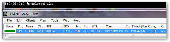

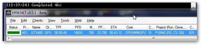

Theo343 Skrevet 26. september 2010 Del Skrevet 26. september 2010 (endret) Mitt kort ligger også stabilt på 66-68C med nå 16650PPD. Derimot tror jeg ikke jeg har noe spesielt godt klokkekort selv om stock+referanse kjøleren gjør en veldig god jobb EDIT: Jeg fikk en del bedre temps bla. fordi jeg nå tok meg 15min til å forbedre kabinettkjølingen i Coolermaster S Kassa. Den har sidedør med et stort metallgitter med støvfilter og 250mm vifte som jeg tidligere har fjernet fordi den bulket med min PushnPull CPU kjøling (4Ghz 24/7 i snart 1 år). Røsket ut støvfilteret og plastikkramma for 250mm vifta, tredde en sort nylonstrømpe på metallgitteret (på størrelse med et sidedørvindu) som nytt improvisert støvfilter, duct-tapet metallgitteret fast i kantene på innsiden, siden plastramma som holdt det på plass måtte fjernes og hang opp 250mm vifta på innsiden med hyssing slik at den akkurat kom på undersiden av CPU kjøleren. Koblet den på 12V (ikke hørbart) og fikk en god del bedre temps. 250mm vifta står dermed å blåser rett mot skjermkortet med luft fra ytterdøra slik at det puster bedre. Skulle bare ønske jeg hadde et bedre klokkekort så jeg hadde klart å presse det over 858/1761MHz (klokker ikke minnet). Forløpig fryser systemet på 862/1724. Virkelig synd at man ikke kan unlinke core/shader på Fermi, tror man hadde kommet langt på shader da. Endret 26. september 2010 av Theo343 Lenke til kommentar https://www.diskusjon.no/topic/254688-fh-team-hardwareno-lagnr-37651/page/560/#findComment-16257929

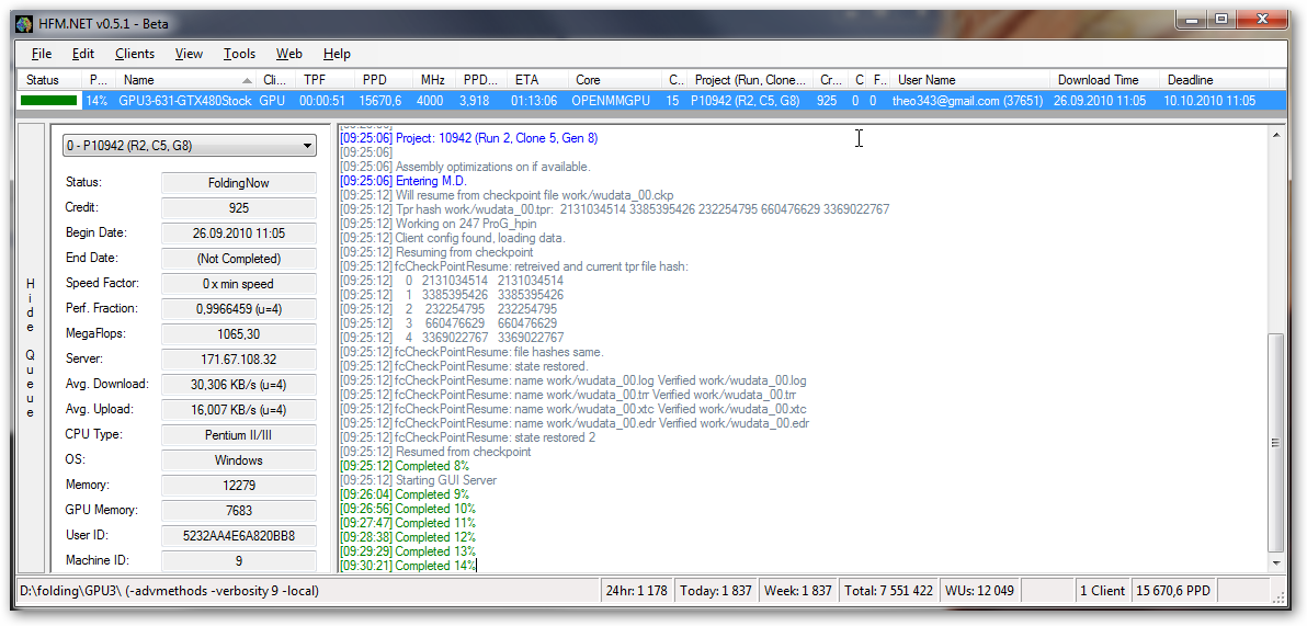

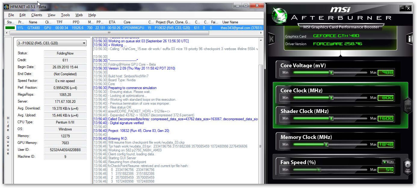

Theo343 Skrevet 26. september 2010 Del Skrevet 26. september 2010 (endret) Den gikk opp til 88C med vifta på auto . This was darn nice med 611. Legg merke til spenning vs. klokk. vs PPD. Tror jeg har funnet styrken til dette kortet. 0.988v med overklokk og 15500PPD? Damn, og jeg har ikke prøvd å tweake det ennå. Endret 26. september 2010 av Theo343 Lenke til kommentar https://www.diskusjon.no/topic/254688-fh-team-hardwareno-lagnr-37651/page/560/#findComment-16258155

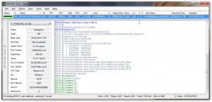

Theo343 Skrevet 26. september 2010 Del Skrevet 26. september 2010 (endret) Prøvde dette nå også med -advmethods på en 912er og får faktisk ennå litt bedre PPD og kan nok gå ennå lavere på volt siden det virker som om 611erne trenger mer juice. Må se hvor langt ned jeg kan gå på volt med den PPDen der hmm. This is fun... Joakim: Legg ut loggen din. ei57: Min konklusjon til nå er at det virker som om 900+ WUene ikk bruker alle shaderne i GTX 480, men gjør det i GTX 460. Temperatur, volt, ppd alt tyder på det. Endret 26. september 2010 av Theo343 Lenke til kommentar https://www.diskusjon.no/topic/254688-fh-team-hardwareno-lagnr-37651/page/560/#findComment-16258199
ei57 Skrevet 26. september 2010 Del Skrevet 26. september 2010 ei57: Min konklusjon til nå er at det virker som om 900+ WUene ikk bruker alle shaderne i GTX 480, men gjør det i GTX 460. Temperatur, volt, ppd alt tyder på det. Nå kjører disse 7-8 grader kjøligere på gtx 460 også, selv med 60MHz høyere core og høyere spenning, men det kan selvfølgelig være som du sier. Ellers er ppd'en du får på 611 mer representativt for styrkeforholdet på disse kortene. Lenke til kommentar https://www.diskusjon.no/topic/254688-fh-team-hardwareno-lagnr-37651/page/560/#findComment-16258232

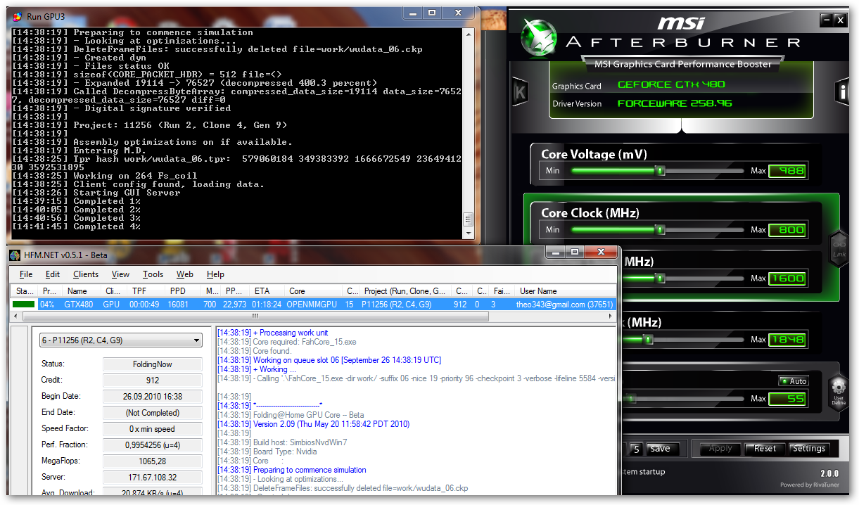

Theo343 Skrevet 26. september 2010 Del Skrevet 26. september 2010 (endret) Jepp, så det virker for meg som om -advmethods på GPU3 ikke utnytter GTX480 kortene som de skal. Muligens bugs i Beta. Ellers synes jeg dette er et forholdsvis greit resultat med tanke på klokk/volt/temp. EDIT: Det ser ut som den kjører stabilt på 0.975v også med 800/1600 og denne PPDen. Det er egentlig over all forventning. Tester videre nedover og ser ut som jeg har funnet mitt 24/7 oppsett for dette kortet. Ingen støy, nydelig. EDIT2: Med 0.975v feilet den med NAN på 45% så jeg prøver 0.988v en stund. Må få prøvd litt GPU2 også. Endret 26. september 2010 av Theo343 Lenke til kommentar https://www.diskusjon.no/topic/254688-fh-team-hardwareno-lagnr-37651/page/560/#findComment-16258249

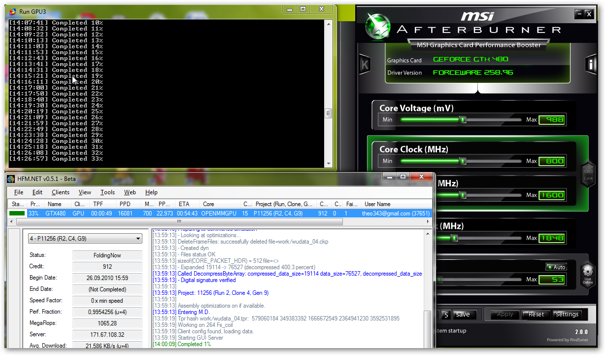

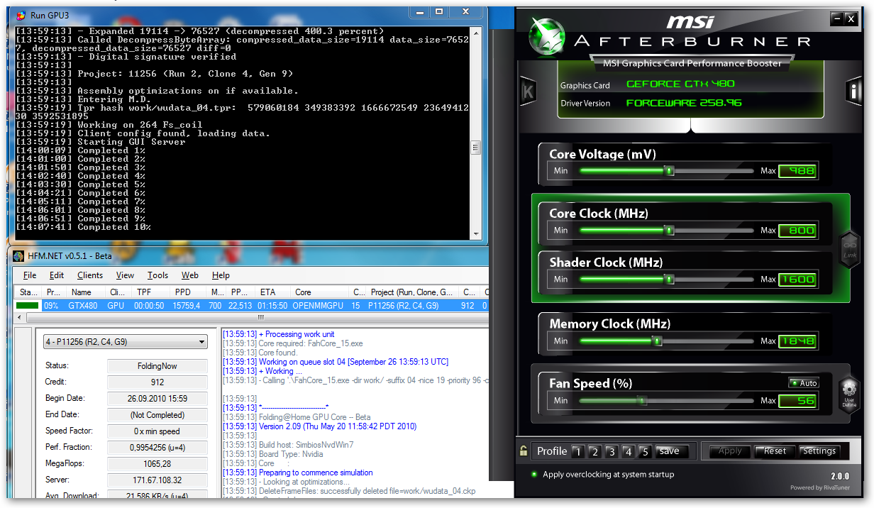

Theo343 Skrevet 26. september 2010 Del Skrevet 26. september 2010 (endret) 0.988v er stabil så langt med 16K PPD, så får vi se om det holder seg. Merket meg under klokking i dag at det første kritiske punktet ift. klokk/volt er rundt 3-4% i WUen. Tror jeg foretrekker dette oppsettet fremfor mye støy og evt. 18-20K PPD med 611ere eller annet. Det som også er merkelig er at jeg ikke kom noe særlig høyere enn dette (+600) med full klokk og full volt, her kan jeg heller undervolte og få et kjølig og stille kort til kun prisen av 600PPD. Tror jeg lar denne stå nå, snart lammestek med slekt og besøk og så titter jeg på å hive GTX285 kortet inn i en tidligere SMP kasse som har stått i brakk/avslått med P35/X3220 en evighet. Røsker ut CPUen og bytter til en E4300. Deretter skal jeg pakke opp et nytt R2 kabinett med et P55 hovedkort som begge har ligget urørt i esken siden mars og gjøre klart det til folding med X3220 og forhåpentligvis 2stk GTX460 . Minnebrikker, PSUer og hardisker ligger strødd her og der uansett. Endret 26. september 2010 av Theo343 Lenke til kommentar https://www.diskusjon.no/topic/254688-fh-team-hardwareno-lagnr-37651/page/560/#findComment-16258288
