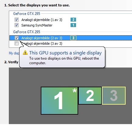

Disablet SLI, fikk 3 skjermer, nermer seg.

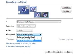

Ikke funnet noen "utvid skrivebord-knapp enda"
Hva med den nederste rullgardina til ventre for "Flere skjermer"?

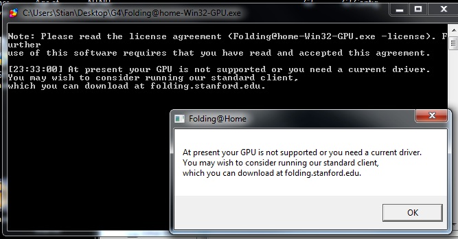

Men den siste gikk ikke, fikk denne meldingen
Sammenheng med at jeg bare har 3 aktiverte skjermer?
3 gikk ikke "ustabil maskin"
4 gikk ikke pga meldingen.

Det er iallefall -gpu 2 og -gpu 3 koden som lager feilmeldingen.
La inn -gpu 3 på den som hadde -gpu 2 (ustabil maskin) og nå kommer feilmeldingen opp på begge.

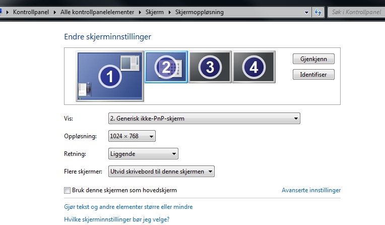

Så lenge jeg ikke klarer å få 4 skjermer i win 7 så kommer jeg ikke lenger.
Prøvd med 6 forskjellige dymmys inkl hdmi.
Da legger jeg inn XP dualboot, dualboote for å folde kan jeg leve med, bare til å legge utorrent på xp også.

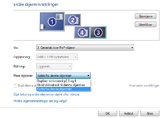

Du får jo fire "skjermer" her https://www.diskusjon.no/index.php?act=atta...t&id=336305 ditt eget skjermdump / klipp som du la ut. Hos meg ser jeg 3, siden jeg har bare 2 x GPU og har en skjerm tilkoblet fysisk. Hvis du klikker på fanen "Flere skjermer" under skjermoppløsning så kan du utvide skrivebordet til "skjerm" 3 og 4. Men jeg trengte ikke å gjøre dette for å få det til å virke.

Jeg får 4 skjermer ja, men så lenge 1 av de er "grå" telles det ikke med.

3 Fungerer ikke , får den feilmeldingen + skjermen til denne er også grå i kontrollpanelet.

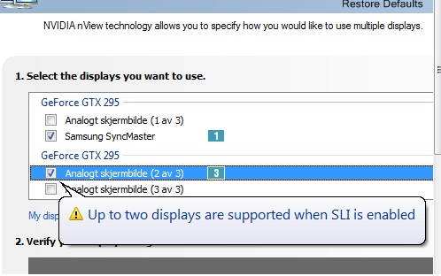

Må legge til at jeg prøver med SLI-bru men sli disabled i driveren. (i win 7 64bit)

Det kan virke slik så lenge ikke alle fire vises aktive at det er dummyen det er feil med. Har du forsøkt å bytte om på den som ikke virker med en av dem som faktisk gjør det? Hos meg spiller det ingen rolle om SLI er enablet / disablet i Nvidia Panel. Hvis ikke dette virker så sett en skjerm der bare for å teste at GPUen faktisk blir aktiv i Nvidia Panel.
