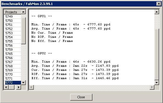

-alias- Skrevet 23. august 2009 Skrevet 23. august 2009 (endret) kjellms Ser ut til at jeg opplever det samme som du gjorde med ditt GTS250_1GB, så langt kun på en klient. PPD dropper plutselig fra nesten 7K til 1.4K uten at jeg kan finne noen årsak. Kortet har fungert helt optimalt uten feil inntil dette skjer med en 353p: Endret 23. august 2009 av -alias-
ei57 Skrevet 23. august 2009 Skrevet 23. august 2009 (endret) Sjekk loggen din og se om kortet har hatt en EUE. Har den det, kan du prøve en restart av maskinen. Har et GTS250 på den PC'en jeg sitter på nå, og det har vist slike symptomer etter en EUE. I natt fikk den en WU, som gav så mange EUE'er at det gikk i dvale, men merkelig nok fungerte det normalt ved restart av klienten. Endret 23. august 2009 av ei57
-alias- Skrevet 23. august 2009 Skrevet 23. august 2009 Sjekk loggen din og se om kortet har hatt en EUE.Du hadde rett! Fant EUE i starten an loggen, restartet maskinen og nå stiger PPD.....og fortsetter å øke. La også merke til at GPU før resett hadde veldig lav temperatur, bare 45C. Etter å ha resatt nærmer temperaturen seg nå det andre GTS250 kortet i samme maskin, 64 - 65C. Etter 21 minutter er PPD oppe i 3.5K og stiger fortsatt. Bruker nå 1mn 54s pr. frame som gir 5964.63 ppd og som er normalt for kortet. Pussige greier, skulle likt å vite hva som forårsaker droppet. Dette var på et 1GB kort. Har ikke sett de samme tendensene på 512MB kortene. Kanskje kjellms har rett i at man bør holde seg unna 1GB kortene i GTS250 serien.

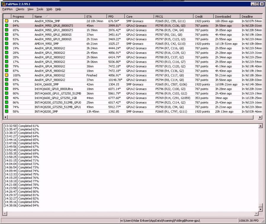

-alias- Skrevet 24. august 2009 Skrevet 24. august 2009 (endret) Fikk gjentatte EUE på GPU2 på et av mine 9800GX2. Forsøkte å klokke ned (langt ned) men det samme var det samme. Setter også CPU usage til 25% men ikke liv i GPU med hensyn til folding. Prosjekt er 5789 747p. Jeg tror dermed at GPU2 på kortet er avgått med døden og tenker at jeg bare disabler den så slipper jeg å irritere meg mer. Er rimelig sikker på at jeg disablet riktig. Maskinen må resettes for at de nye innstillingene skal tre i kraft. Kommer opp igjen med GPU2 på et helt annet kort disablet. Dette er ikke i nærheten engang av der hvor problemkortet sto, men GPU nr. 8 i enhetsbehandling. GPU jeg disablet var på GPU2 kort nr 2, eller GPU4 i enhetsbehandling. Likevel, jeg starter alle klientene og nå starter faktisk den jeg trodde var død uten problemer. Merkelig tenker jeg videre, og enabler den jeg disablet tidligere for å se hva som skjer. Joda, det gårt 20 minutter og jeg begynner å lure på om maskinen har låst seg. Jeg har satt skjerm på den og der er alt svart. Jeg forsøker å nå maskinen via logmein fra en bærbar og det går. Jeg logger på og ser at nå er alle GPUer enablet. Jeg starter siste GPU som er nr. 8. Den starter og nå har jeg plutselig alle igang igjen uten mer tull. Alt er nå normalt med hensyn til produksjon og temperaturer. Noen som klarer å se hva som kan ha forårsaket det midlertidige "dødsfallet" på den ene GPUen? Lagt til i dag 25.08.2009 Det holdt i ett døgn så var det på han igjen. Feilmeldingen er CoreStatus = 7A (122) og jeg finner en diffus forklaring på http://fahwiki.net/index.php/CoreStatus_codes som sier, sitat: "This appears in various forms but appears to be directly related to calculation errors detected by a GPU. Whether the errors are GPU hardware errors or are inherent in the WU is currently unknown" sitat slutt. Feilen forekommer kun på en av åtte GPUer i samme maskin. CPU er AMD 9350e. Det spiller ingen rolle hvilken WU som kjøres. Hvis jeg disabler GPU og enabler igjen oppfører GPU seg normalt ett døgn eller noe mer. Det må jo finnes en fornuftig forklaring eller løsning på dette? Noen flere som får denne feilmeldingen eller er det bare meg? Endret 25. august 2009 av -alias-
kjellms Skrevet 25. august 2009 Skrevet 25. august 2009 Nei, tja, hva vil du at vi skal si? Har du prøvd å flytte korta innbyrdes? ER det da fremdeles det samme kortet som får problemet så er det vel feil på det da. Men jeg kan ikke helt skjønne at det alltid skal være den samme GPUen som blir lidende om feilen er i CPU og RAM. Feilen trenger jo ikke være stor, en liten feil i GPU eller GPUens minne som kun i noen regnesituasjoner gir feil, derfor tar det litt tid før clienten oppdager det. (?).
-alias- Skrevet 26. august 2009 Skrevet 26. august 2009 Har du prøvd å flytte korta innbyrdes? ER det da fremdeles det samme kortet som får problemet så er det vel feil på det da. Nei hadde ikke det, men nå har jeg forsøkt det. Feilen følger ikke PCIE-sporet og ikke kortet men flytter helt tilfeldig fra/til kort/spor. Windows gir meldingen om at GPU ikke kan starte, status code 10. Mulig det er en "råtten" windows-installasjon. Får faktisk ikke oppdatert drivere til skjermkortene heller! Forsøkte å foreta ny installasjon av Windows, men da kommer blåskjermen akkurat når "Starting Windows" etter at alle drivere er lastet. Meldingen er kjør chkdsk på HD, noe jeg gjør nå. Er kommet til: CHKDSK is verifying free space (stage 5 of 5)... og det har pågått i 20 minutter. Skal la den få en time til før jeg skifter til ny disk som kan motta ny installasjon.

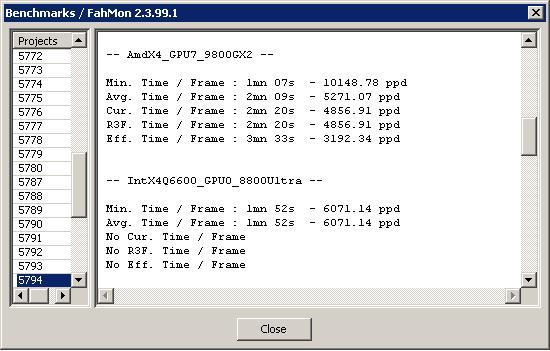

-alias- Skrevet 27. august 2009 Skrevet 27. august 2009 Sjekk den som heter AmdX4_GPU7_9800GX2! Jeg vet ikke hvorfor PPD ble så høy i starten, noe som skjedde på flere klienter.

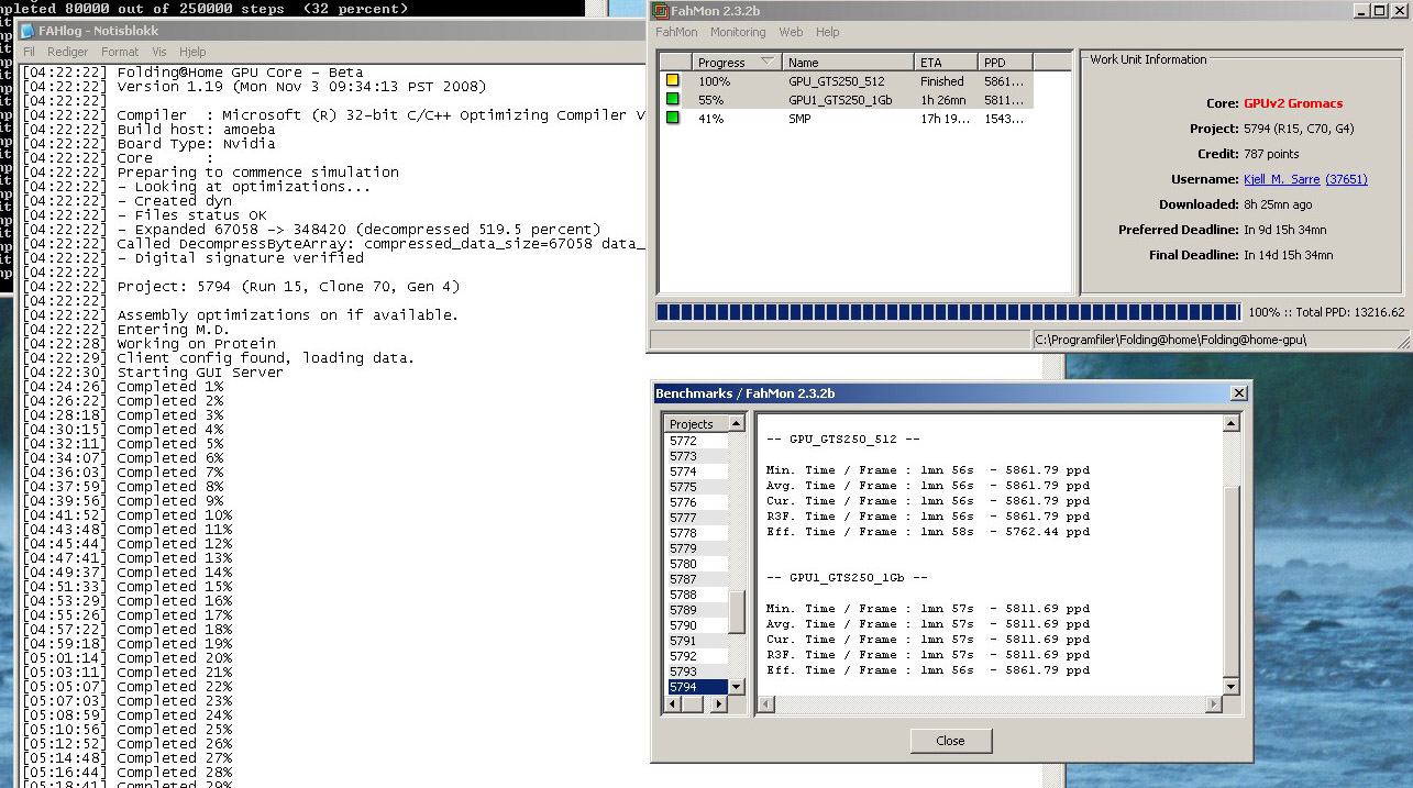

kjellms Skrevet 27. august 2009 Skrevet 27. august 2009 (endret) Jeg vet ikke hvorfor PPD ble så høy i starten, noe som skjedde på flere klienter. De gangene jeg har sett p5794 på Fahmon har tallene vært ganske jevne, både på 250GTS og 8800 korta mine, så noe er nok galt der. Men helt sikker kan man jo ikke være, kanskje er det et prosjekt der WUene kan variere mye, men da er det jo rart jeg har så jevne tall. At du har stor variasjon på andre WUer (på andre prosjekter regner jeg da med at du mener) kn vel tyde på noe tull med den GPU/driver/?? kombinasjonen din. Noe annet, vi får ikke registert p5794 i scorelista. Noen som vet noe om det? Edit: Eller mener du virkelig 5794 på flere clinenter og flere GPUer? Da er det jo enda rarere at jeg ahr så jevne verdier på samme prosjekt. Endret 27. august 2009 av kjellms
-alias- Skrevet 27. august 2009 Skrevet 27. august 2009 Edit: Eller mener du virkelig 5794 på flere clinenter og flere GPUer? Da er det jo enda rarere at jeg ahr så jevne verdier på samme prosjekt.Nei jeg tenkte ikke på noen spesielle WUer, men kun at noen klienter helt tilfeldig startet med høy PPD. Jeg har aldri sett det eller lagt merke til det tidligere. Normalt ligger det jevnt over likt på de man kan sammenligne med hverandre.
kjellms Skrevet 27. august 2009 Skrevet 27. august 2009 Joda der er en del som har veldig varierende hastighet på enkelte trinn. Synes å huske at en av 8800GS korta var oppi 16k på første trinn en gang, men det er jo bare slik noen prosjekt er laget antakelig. Det ble jo også kunngjort om 5912 -5915 at det ville variere fra frame til frame, men du har alstå veldig rare verdier på et prosjekt der jeg har veldig jevne verdier (dog ganske få, 6-8 kanskje).
