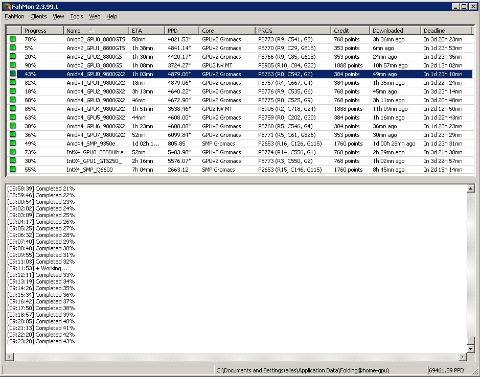

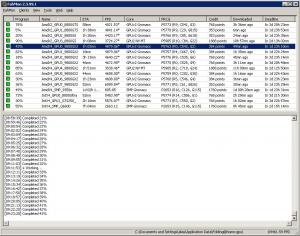

-alias- Skrevet 20. juni 2009 Skrevet 20. juni 2009 (endret) Det må være noe galt med oppdateringen hos Folding@home ut fra stat som legges ut hos http://folding.extremeoverclocking.com/use...t=37651&p=1 Stat der viser at jeg ikke klarer å passere 50K PPD. FahMon lokalt (som bildet viser) har de siste 3 dagene vist at jeg ligger godt over 60K konstant. Hos Folding@home finner jeg dette fra noen dager tilbake http://folding.typepad.com/news/2009/06/gp...ver-issues.html men vet ikke om det kan relateres til det jeg tror. Endret 20. juni 2009 av -alias-
ei57 Skrevet 20. juni 2009 Skrevet 20. juni 2009 (endret) Det kan nok hende at du har noen WU'er som ikke er kreditert p.g.a. serverkrasjen. Har de klart å redde innholdet på disken, vil disse bli kreditert i ettertid, men det kan nok ta noen dager. Endret 20. juni 2009 av ei57
-alias- Skrevet 20. juni 2009 Skrevet 20. juni 2009 Det kan nok hende at du har noen WU'er som ikke er kreditert p.g.a. serverkrasjen. Har de klart å redde innholdet på disken, vil disse bli kreditert i ettertid, men det kan nok ta noen dager. Ja det kan være en forklaring omkring datoen for serverkrasjet, men hva med i dag. Krasjet fant vel sted omkring den 16 juni. Skal gi det noen dager, men noe er galt med oppdateringen på serverne, det mener jeg bestemt.
Xell Skrevet 21. juni 2009 Skrevet 21. juni 2009 blir alle WUene dine fullført? Sjekk loggen(e) din(e) og se om det er noen wuer som feiler og dermed ikke blir kreditert fult ut. FaHMon viser vel bare snitt på aktive WUer, mens statestikken på nettet viser snitt på faktiske leverte den siste uken. Jeg ser på dinuser summary at du har gått veldig mye opp og ned i det siste. Da kan det være fort gjort å se på FaHMon på en topp som er godt over utesnittet. Men denne voldsomme opp-og-ned trenden kan også skyldes problemer med å fullføre alle pakkene, som også vil gi et lavere faktsik snitt enn det FaHMon viser.
-alias- Skrevet 21. juni 2009 Skrevet 21. juni 2009 Har sjekket det og alle loggene og de er er uten avbrudd en uke tilbake, så langt som jeg sjekket. user summary sjekket jeg også på flere, og de fleste ser ut til å ha denne jojo-effekten. I perioder var det stort sett bare 1888p WUer og det gir PPD opp og nedturer. De siste 4 dagene har det stort sett gått ned. Jeg har installeret et program som tar bilde av FahMon for alle maskiner hver time, og det viser at jeg etter den 16 (hvor det var et strømbrudd her) har ligget over 62K PPD og helt opp mot 70K PPD hele tiden. Tidligere så har det jo også vært stabilt og det har vært sammenlignbarhet mellom FahMon og stat på nettet. En viss forskjell blir det jo relatert til stopp og start av WUer, med forskjellen skal ikke være 10 - 15K konstant. Tidligere lå denne forskjellen på omkring 4 - 5K PPD. Likevel, jeg regner med at forklaringen kanskje dukker opp etterhvert. Hvis vi ser på stat for hele hardwareteamet så har det vært et brått fall i produksjonen de siste 2 dagene.
