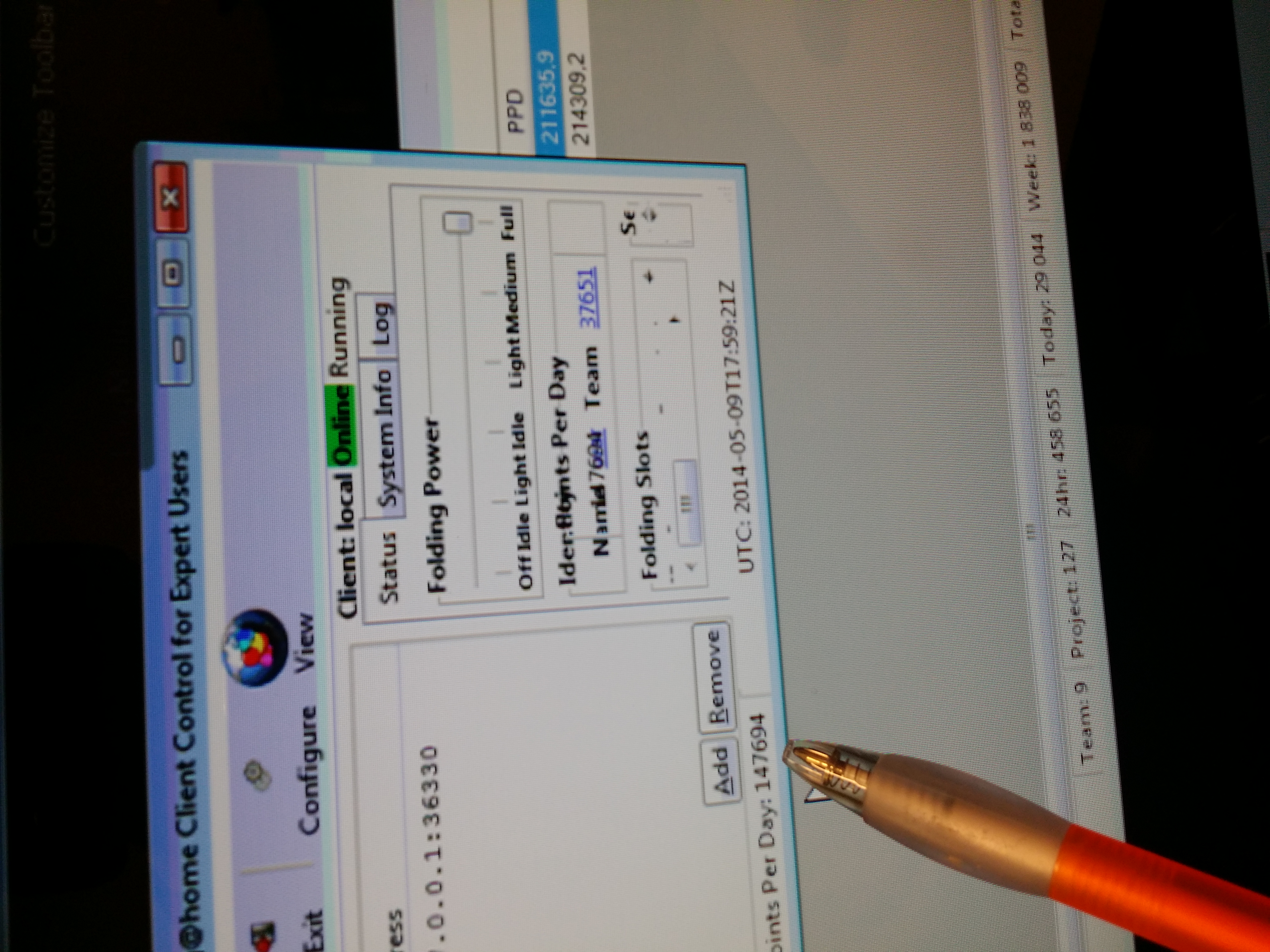

Kjetil Lura Skrevet 8. mai 2014 Skrevet 8. mai 2014 På idle bruker 660 ca 7w. Max 150 100% load. Men nei det du sier er max 800W, men jeg tipper 700-750W på folding og din nye effektive psu oppe å går. Har du ett bilde så jeg kan se? Husk en 6pin er 75W. Bruk dem til kortene og sjekk om molex kablene er faste i fisken. Da er riggen ferdig bygget med ny PSU og dine tidligere 4 x GTX 660Ti. Hele riggen idle = 218W Samme = load 620W (Da folder alle kortene med 99%) Jeg er ikke venner med V7 og blir å sette opp 4 x GPU i terminal under Linux hvis jeg får det til. Alternativt så bruker jeg Windows og V6.41. Slik ble den seende ut: IMG_0247.JPG Det som jeg er mest interessert i er om du merker noe forskjell fra din gamle 850 mot din nye psu, ja jeg er men opptatt i watt. PPD bryr jeg meg ikke om i utgang punktet. Så var derfor jeg ba deg om å teste.

-alias- Skrevet 8. mai 2014 Skrevet 8. mai 2014 På idle bruker 660 ca 7w. Max 150 100% load. Men nei det du sier er max 800W, men jeg tipper 700-750W på folding og din nye effektive psu oppe å går. Har du ett bilde så jeg kan se? Husk en 6pin er 75W. Bruk dem til kortene og sjekk om molex kablene er faste i fisken. Da er riggen ferdig bygget med ny PSU og dine tidligere 4 x GTX 660Ti. Hele riggen idle = 218W Samme = load 620W (Da folder alle kortene med 99%) Jeg er ikke venner med V7 og blir å sette opp 4 x GPU i terminal under Linux hvis jeg får det til. Alternativt så bruker jeg Windows og V6.41. Slik ble den seende ut: IMG_0247.JPG Det som jeg er mest interessert i er om du merker noe forskjell fra din gamle 850 mot din nye psu, ja jeg er men opptatt i watt. PPD bryr jeg meg ikke om i utgang punktet. Så var derfor jeg ba deg om å teste. Forskjellen var som forventet vil jeg tro, 7,23% ved idle, og ca. 6% under load, fordel ny PSU selvsagt. I watt henholdsvis 17 og 40. GPU-Z leser av TDP-belastningen og den var 11% ved idle og varierte mellom kortene ved load med 85 - 89%. Jeg ville jo trodd at den ville nærme seg 99% og vært lik GPU-load. Men hvis man kan overføre TDP-belastningen direkte så trekker et 660Ti 7,33W ved idle, så dine 7W stemmer jo bra i praksis.
