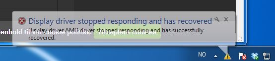

Først fikk jeg problemer med at skjermen ble helt svart etter restart med nye drivere, uansett hvilken driver. Etter mye feilsøk fant jeg at BIOS på skjermkortet måtte oppdateres. Etter dette har jeg fått inn 14.1 beta driveren (den jeg liker best på 280x kortet), men nå får jeg akkurat samme problem som deg War med at gpu usage (og memory/core clock) dropper med noen sekunders mellomrom. Dette gir ræva PPD, er nede i under 50k PPD...

Jeg har gitt opp foldingen den siste uken pga. AMD-kræsj jeg også, men det gjelder et 7950 kort. Det er samme problematikken. Folder i 36 timer og da blir skjermen svart.

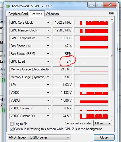

Edit: Vet ikke helt om Gpu-load i gpu-z fungerer med disse kortene.

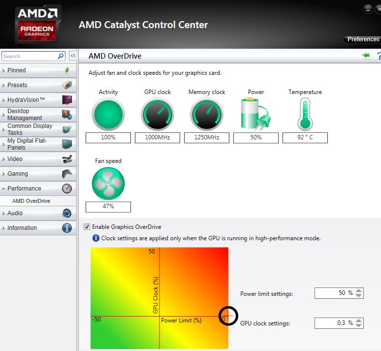

Sliter man med at den klokker seg ned er ikke kortet i uber-modus.

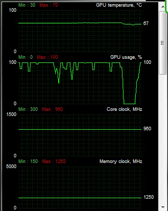

Jeg sliter fortsatt med drop i gpu usage og clocks, men nå yter i alle fall 290 kortet over 100k PPD
Trodde det bare var 290x kortene som hadde uber modus, men kan se ut som om det gjelder 290 også. Jeg skal i alle fall sjekke kortet i kveld.
Du tror ikke dette bare kan skyldes manglende uber mode? Det er ikke varme i alle fall, tempen ligger stabilt på 63 grader.

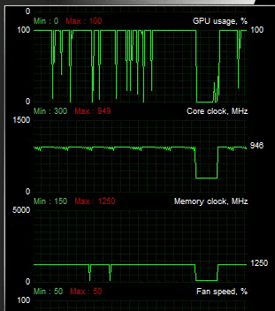

Delvis suksess vil jeg si, men løser ikke problemet mitt helt. Clock er fjellstabil nå, men får fortsatt drops. De går ikke lenger helt til 0, men varer noe lenger. Likevel går ytelsen i fah opp.
Får nå TPF 6:25 / PPD 140k på P9401.
Den store droppen kommer når fah er ferdig med et steg, kanskje noe data som skrives? Tror ikke jeg kan unngå den?
Innbiller meg at med å prøve litt rundt på innstillinger i Afterburner skal jeg klare å få opp PPD ytterligere.
