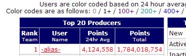

-alias- Skrevet 13. mars 2014 Skrevet 13. mars 2014 (endret) Ja det går rette vegen, men det er vel antall GPU som stadig øker. Selv påstår stat at jeg ligger på nesten 4mill PPD i øyeblikket, men det stemmer ikke helt. Tenker det er 9. mars og de tre dagene før det som har fucket opp statistikken noe. Det korrekte skal nok være betydelig nærmere 3.5 mill. Endret 13. mars 2014 av -alias-

-alias- Skrevet 13. mars 2014 Skrevet 13. mars 2014 Stat hos Stanford viser vel kun poeng og ikke PPD, men kakao-stat er rimelig rett med hensyn til PPD.
Kjetil Lura Skrevet 13. mars 2014 Skrevet 13. mars 2014 Stemmer, men går an å finne ut ppd av din poeng sum? Eller er jeg på bærtur?
-alias- Skrevet 13. mars 2014 Skrevet 13. mars 2014 (endret) Jeg regner den ut selv til omkring 3.5 mill for så langt i inneværende måned ut fra stat hos extremeoverclocking. Ut fra tallene hos Stanford er dette kun mulig hvis jeg har notert meg tallene selv daglig. Jeg finner i hvertfall ikke at det er mulig å lese daglig/ukentlig/månedlig statistikk derfra direkte. Hvis du kan det så vil jeg gjerne lære det. Endret 13. mars 2014 av -alias-

-alias- Skrevet 14. mars 2014 Skrevet 14. mars 2014 (endret) Fint å se på, men her blir faktisk statistikken lurt til å oppgi 600 - 700K for mye. Antar at det retter seg ved ny måned, eller muligens uke. Endret 14. mars 2014 av -alias-
