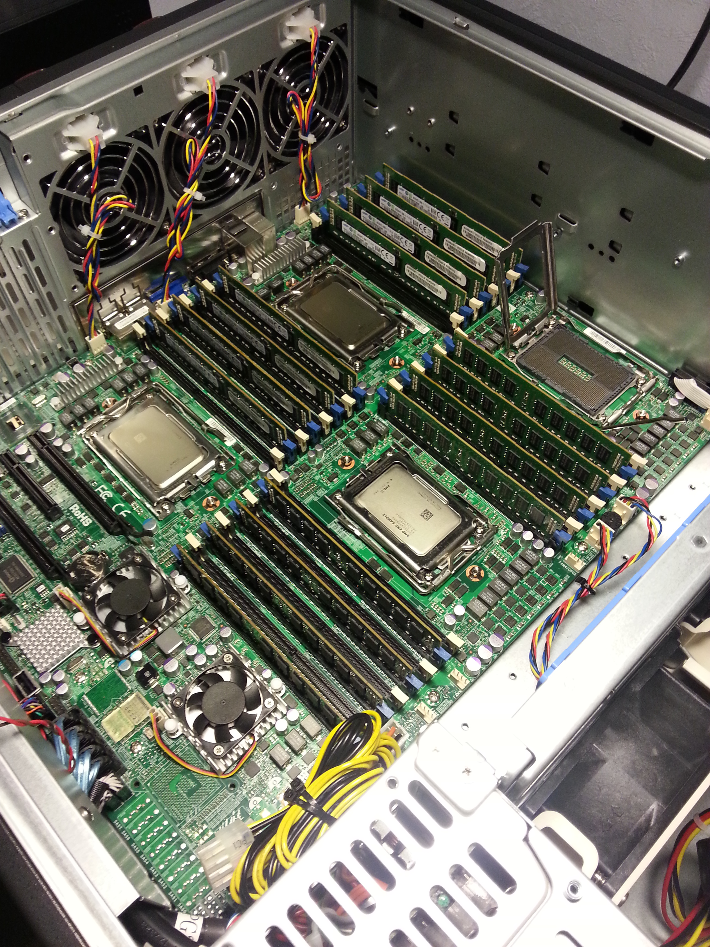

nilsch Skrevet 25. februar 2013 Skrevet 25. februar 2013 jeg kan alltids ta en titt på de hvis du vil, er rimelig dreven med å fikse pins Jeg var dum nok til å prøve å rette de opp selv med det resultat at de brakk (er ikke særlig stødig på hånden...).
-alias- Skrevet 25. februar 2013 Skrevet 25. februar 2013 (endret) Det var litt merkelig at SM Europa forlanger 2000 kroner for å skifte socket. Jeg kjøpte mitt kort hos SuperBiiz.com USA og da fikk de en pris fra SuperMicro USA på $55 for samme jobb, se klipp fra mail nedenfor: Hello Vidar, Supermicro is charging $55.00 to repair. I have sent a $55.00 money request to you under paypal account Please send payment and I can get it repaired and sent back to you quickly. Sincerely, Peter Luk Customer Service Manager | SuperBiiz.com [email protected] Phone: 408-934-2500 ext. 173 Fax: 408-719-5026 Mulig du bør gjøre en forespørsel via forhandleren der du kjøpte kortet slik jeg gjorde. Endret 25. februar 2013 av -alias-
knopflerbruce Skrevet 25. februar 2013 Skrevet 25. februar 2013 Jeg var dum nok til å prøve å rette de opp selv med det resultat at de brakk (er ikke særlig stødig på hånden...). Av ren nysgjerrighet... har du testet noen av kortene? Skulle gjerne tatt en kikk på de hvis du har lyst til det. Hadde vært spennende å se om jeg kan få liv i dem.
knopflerbruce Skrevet 25. februar 2013 Skrevet 25. februar 2013 Det var litt merkelig at SM Europa forlanger 2000 kroner for å skifte socket. Jeg kjøpte mitt kort hos SuperBiiz.com USA og da fikk de en pris fra SuperMicro USA på $55 for samme jobb, se klipp fra mail nedenfor: Hello Vidar, Supermicro is charging $55.00 to repair. I have sent a $55.00 money request to you under paypal account Please send payment and I can get it repaired and sent back to you quickly. Sincerely, Peter Luk Customer Service Manager | SuperBiiz.com [email protected] Phone: 408-934-2500 ext. 173 Fax: 408-719-5026 Mulig du bør gjøre en forespørsel via forhandleren der du kjøpte kortet slik jeg gjorde. Tror nok det... men jeg skal lage en tråd på [H] hvor jeg spør om ytelsestapet her. Har kanal 1, 3 og 4 som fungerende, og det rapporteres som dual channel. Kortet har nok kostet meg ca 700 dollar totalt, og det virker litt meningsløst å bruke 300 dollar til (snaut halvparten) for en relativt liten ytelsesboost. Hvis jeg kjøper et nytt kort til 700 dollar, så er nok spørsmålet heller om dette semi-defekte er verdt de 400 dollarne i prisdifferanse, og mtp at det kan kjøre quad channel med tre cpuer, eller dual/triple med alle fire, så vil jeg ikke si at verdien av det ligger på bunnivå helt enda.
-alias- Skrevet 25. februar 2013 Skrevet 25. februar 2013 (endret) Enig, og som jeg nevnte tidligere i PM så er PPD/Watt forholdet ikke veldig mye dårligere enn med alt intakt, sett i lys av det må man spørre seg om reparasjonen er verdt pengene også på lang sikt. Hadde det kostet omkring 1000 - 1200 NOK ja, men 2000 (+ frakt etc.) har det ingen hensikt annet enn følelsen av at det er greit ting er i orden. Endret 25. februar 2013 av -alias-
nilsch Skrevet 25. februar 2013 Skrevet 25. februar 2013 (endret) Av ren nysgjerrighet... har du testet noen av kortene? Skulle gjerne tatt en kikk på de hvis du har lyst til det. Hadde vært spennende å se om jeg kan få liv i dem. Kortene kjører. Et av kortene har en defekt cpu socket, så den kjører med 3 CPUer. De lot seg imidlertid overklokke mer enn da jeg hadde 4, så det var ikke så farlig. Det andre kjører helt fint, men med 2 minnekanaler istedet for 4. PPD er bra på begge, så det er heller ikke så farlig. Har ikke lyst å sende de fra meg nå som det kommer så mage 8103 WUer, men kanskje senere. Eller hvis jeg kjøper et kort til.. Det kortet med defekt CPU socket (pins er bøyd to steder) har jeg ikke rotet med, så det er mulig du kan klare å fixe det. Det ville i tilfelle vært knall! Hvor bor du i landet? Endret 25. februar 2013 av nilsch
knopflerbruce Skrevet 25. februar 2013 Skrevet 25. februar 2013 OK, men da er du litt i samme båt som meg Tenkte det kunne vært morsomt å teste dem hvis du var redd for å risikere CPUer også.
knopflerbruce Skrevet 25. februar 2013 Skrevet 25. februar 2013 Enig, og som jeg nevnte tidligere i PM så er PPD/Watt forholdet ikke veldig mye dårligere enn med alt intakt, sett i lys av det må man spørre seg om reparasjonen er verdt pengene også på lang sikt. Hadde det kostet omkring 1000 - 1200 NOK ja, men 2000 (+ frakt etc.) har det ingen hensikt annet enn følelsen av at det er greit ting er i orden. Det er nok 2000 alt inkludert. Dog, jeg syns det er for mye - det er jo halvparten av prisen jeg betalte for kortet inkludert frakt hit. Hadde sokkelen vært helt defekt hadde det vært noe annet, da hadde jeg nok gjort det.
