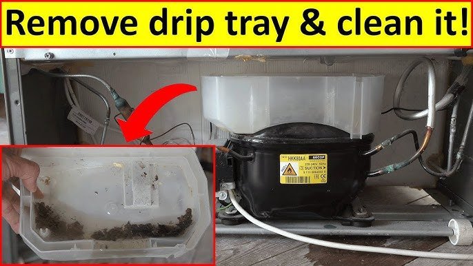

Dette er bare et generelt tips for kjøle og fryseskap. Vet ikke nøyaktig hvordan det er på din modell.
Ofte går det en slange eller kanal til en beholder eller et trau over kompressoren. Er denne tett vil det samle seg vann inni skapet.
