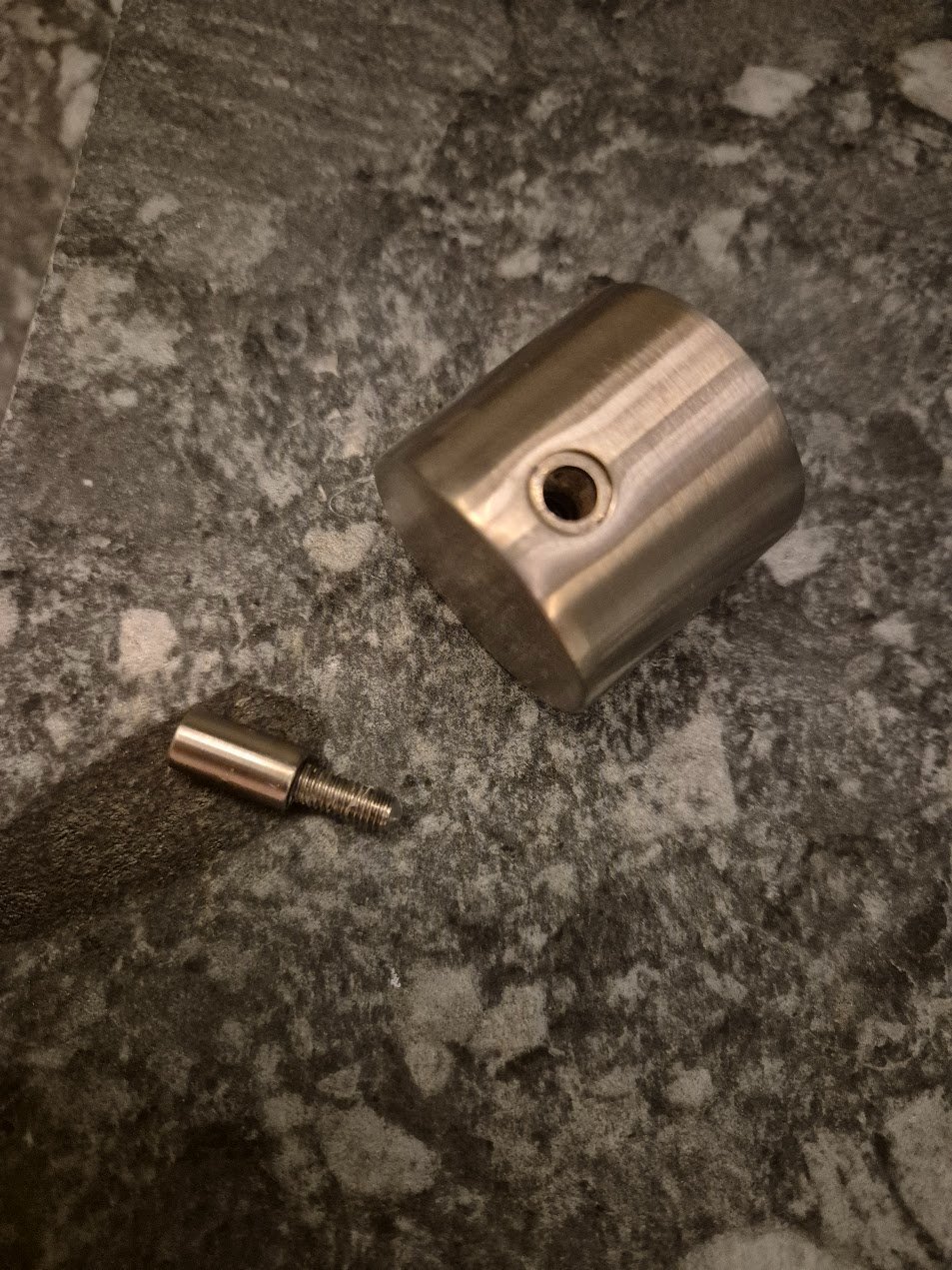

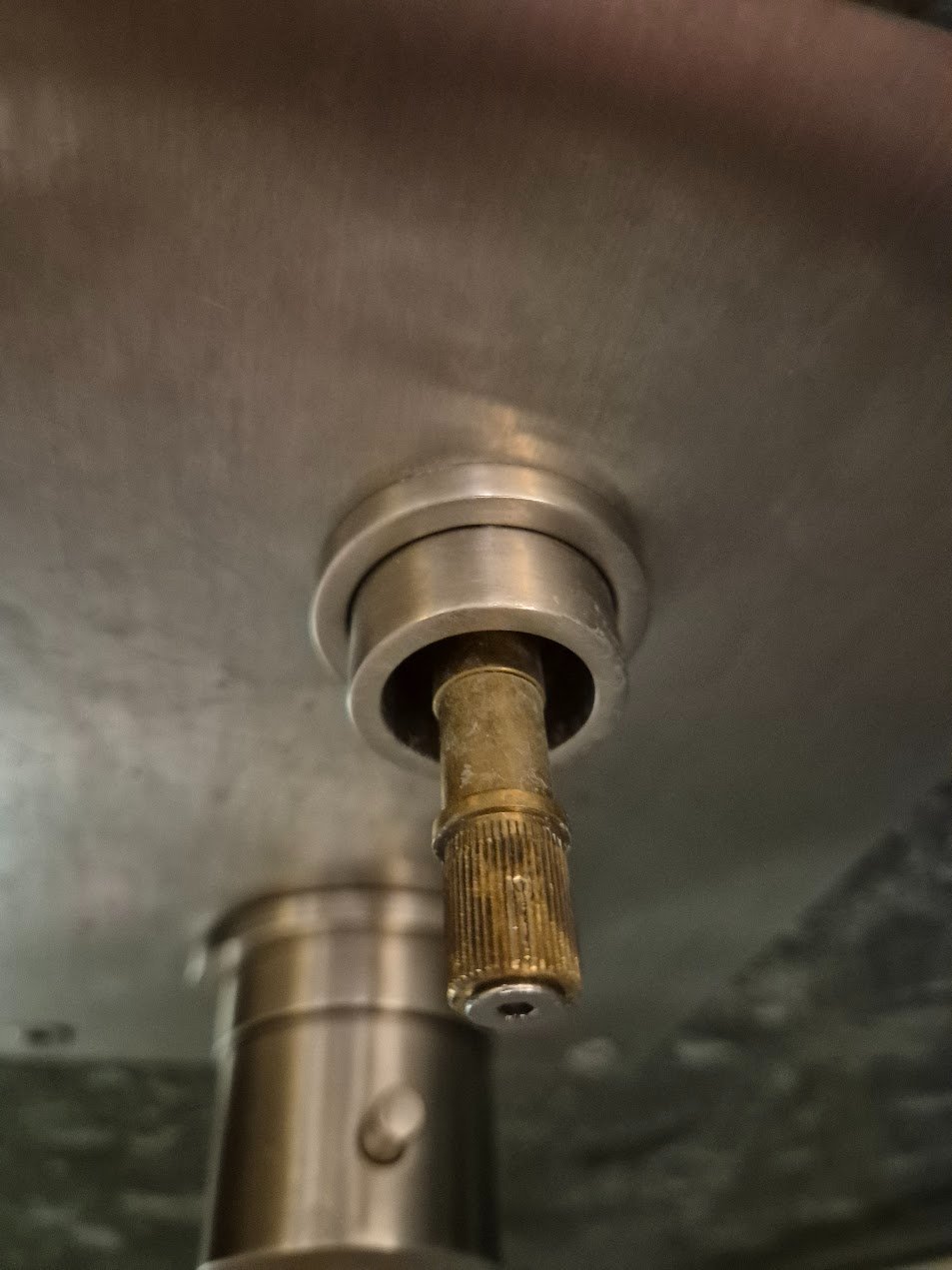

Etter noen forsøk på å fikse dette selv etter et pars års irritasjon trenger jeg tips til hvordan jeg kan få denne til å sitte. Strammer alt jeg har, men løsner etter 1-2 dager igjen. Hvordan kan jeg få denne til å sitte?
Er det spor i hjulet du vrir rundt eller er det kun skrua som skal halde den fast?
Litt gjengelås kan hjelpe om problemet er at skrua løsnar igjen.
Om skrua stoppar i ringen på hjulet før den har fått god kontakt med akslingen så kan det hjelpe å legge noko lite oppi før du skrur inn skrua, for å få meir press på akslingen.
Zeph skrev (På 13.11.2025 den 14.19):
Takk, skruelås gjorde susenAP1GczNXHOXsgxcDVv7I3Xwe_M9cGVAiTsWkiUMl1nQdmKiUCo5BtPngAoeGEg=w953-h1271-s-no-gm?authuser=0
