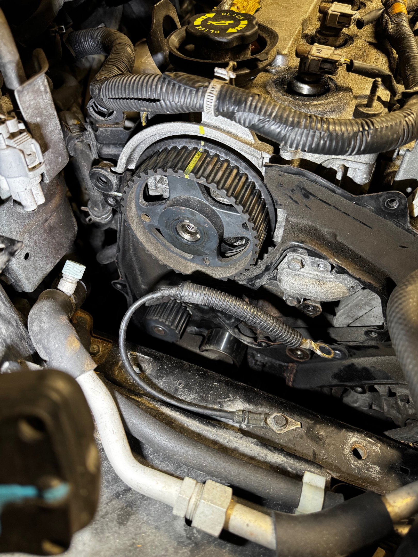

Ludvig86 skrev (5 timer siden):
Men det er trygt å demontere beltet og drevene når motoren er rotert dit den skal? At de merkene er på de stedene de skal vere? Eller er det mer jeg må tenke på før jeg begynner å demontere?
Motoren har egne timing-merker som fungerer helt fint, om man har god sikt osv så er det null problem. Har timet flere motorer på den måten inkludert den som du har. Og siden det bare er en kam og en veiv er det jo bare to som skal line opp og det er pgså null stress.
Men om du gjør det slik husk på å ha reimen stram på siden uten strammer på, sånn at den fremdeles står rett etter at alt er montert.
