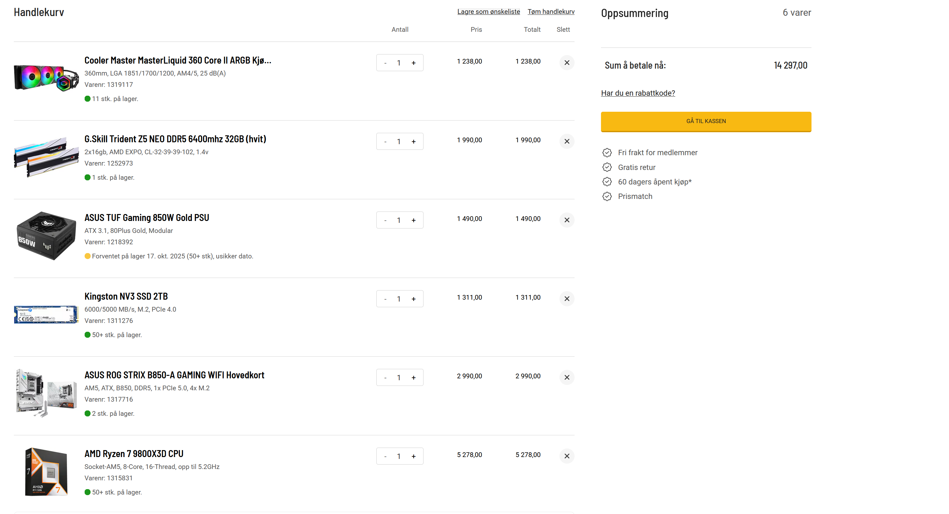

Kone Skrevet 7 timer siden Skrevet 7 timer siden (endret) norges skrev (36 minutter siden): Takk for svar. Ja, skjermkortet ble kjøpt brukt bare for å ha ett sånn at eg kunne bruke den. Skulle oppgradere skjermkortet, men kom aldri så langt😂. Var redd for at det meste var utdatert ja. Har egentlig ikke noe budsjett. Bruker den ikke så ofte, så derfor tenkte eg å oppgradere istenfor å bruke 15k+ på ny🙂 Men hvis du har tips til en ny så tar eg gjerne imot det og🙂 Å bygge PC er dyrt, spesielt hvis du skal spille AAA titler med innstillinger skrudd opp i 1440p eller mer. Hvis du ikke er interessert i å bruke så veldig mye penger, kommer du langt med et 9800X3D, B850 hovedkort, billig 2TB nvme, 32GB ram og en 850W psu f.eks - Kabinettet ditt kan du jo bruke opp igjen. Dette er bare noe jeg slang sammen relativt fort, kan være andre her som har bedre forslag. Da havner du på rundt 14000kr så kommer skjermkort i tillegg. 5060Ti / 5070 / 5070 Ti alt etter lommebok og hva du skal spille / oppløsning. Det fine med NVIDIA er DLSS med framegen 2X/3X/4X. Evt kan du bare kjøpe et skjermkort, du vil få spilt med de andre komponentene du har, men du vil få flaskehalser både på prosessor og minne. Ved kun skjermkort; 5070 / 5070 Ti Kan også nevne at det kommer 5070 / 5070 Ti Super på nyåret med mer VRAM, kan være verdt å vente på, spesielt om du har tenkt å gå for 5070 som nå bare har 12GB ram, og som vil få 18. Endret 7 timer siden av Kone
Kone Skrevet 7 timer siden Skrevet 7 timer siden Ser at du får X870 kort i samme prisklasse, kan være verdt å gå for et slikt isteden for B850 https://www.komplett.no/product/1313926/datautstyr/pc-komponenter/hovedkort/amd-socket/asrock-x870-steel-legend-wifi-hovedkort
