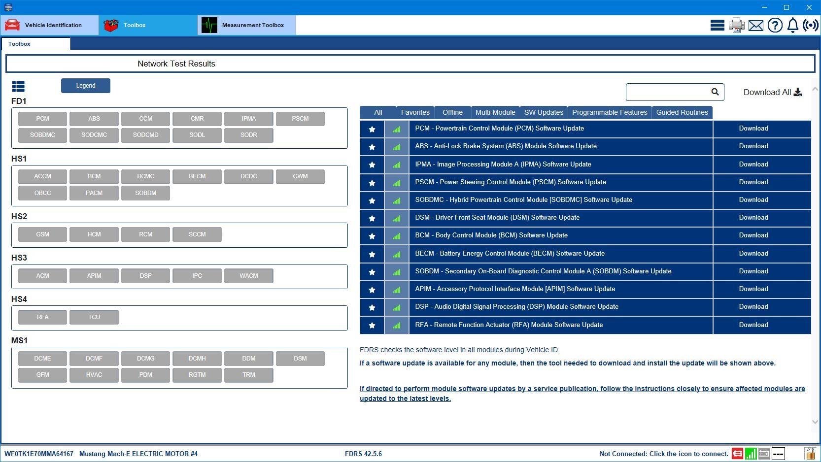

Jeg har en Ford Mach E, som har diverse oppdatering utestående (bildet er tatt av en bruker fra det offisielle Mach E forumet som ser hva som er utestående for kjøretøy av oppdateringer). Disse er ikke kritiske, men som alt annet kjekt å ha. Ford forhandler tar 2500 kroner timen for å legge inn disse, som man igrunnen kan gjøre selv hvis man har utstyret og programvaren for dette.
Derfor, noen som har gode / dårlige erfaring med dette? Eventuelt gjør noe på oppdrag i nærheten av Sørlandet?

Neida, OTA kjøres gratis ut, men det er litt hipst som hapst når og hva man får. En del av disse modulene er heller ikke tilgjengelig via OTA enda, så ikke noe man nødvendigvis ville fått uansett, samt at effekten av disse er uvisst. Men, som teknolog blir jeg jo nysgjerrig, og tviler på at oppdateringer av moduler vil gjøre bilen verre ;) Men 2500 kroner i timen er en høy pris å betale for å finne ut av svaret på det spørsmålet!
