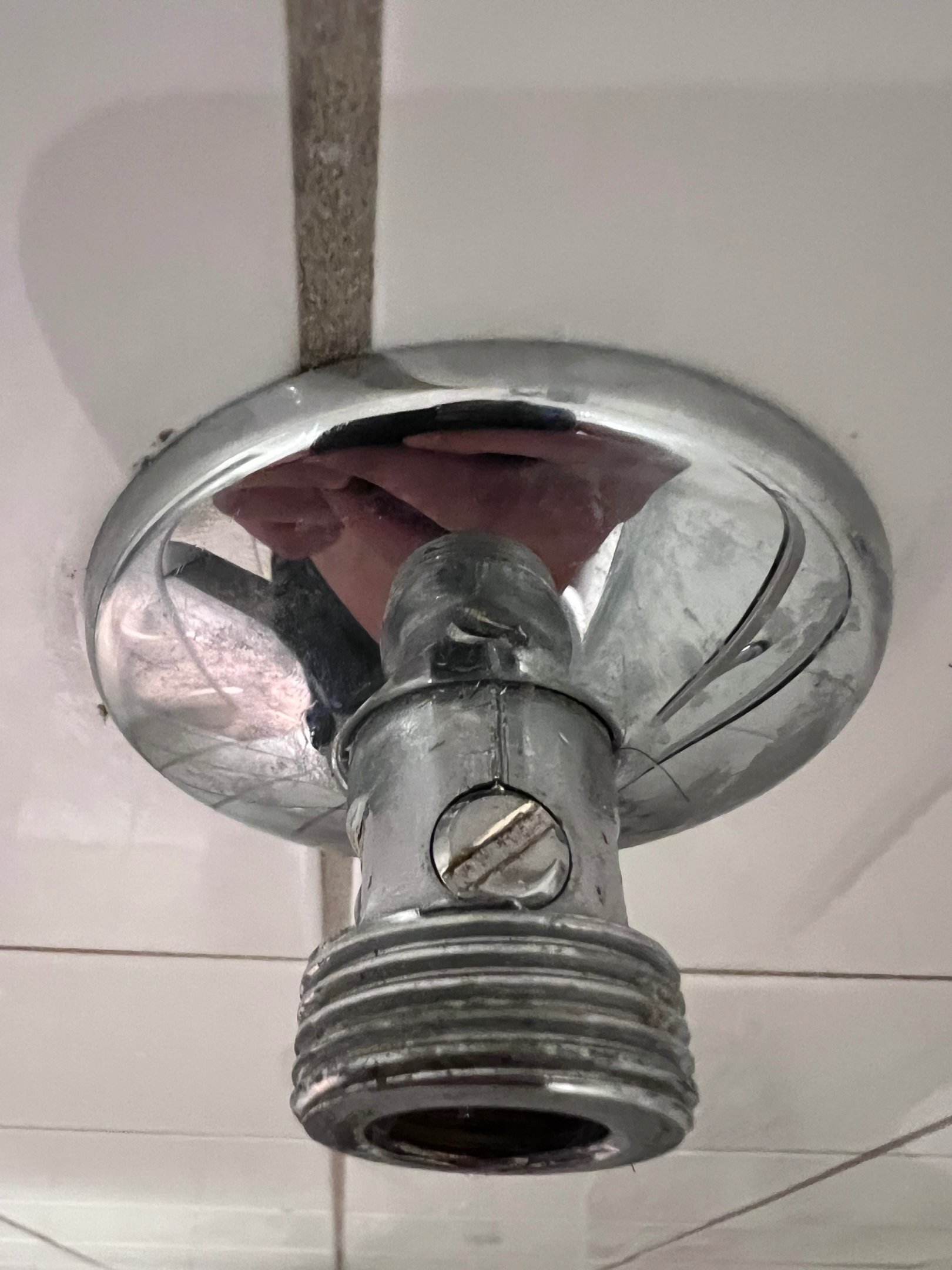

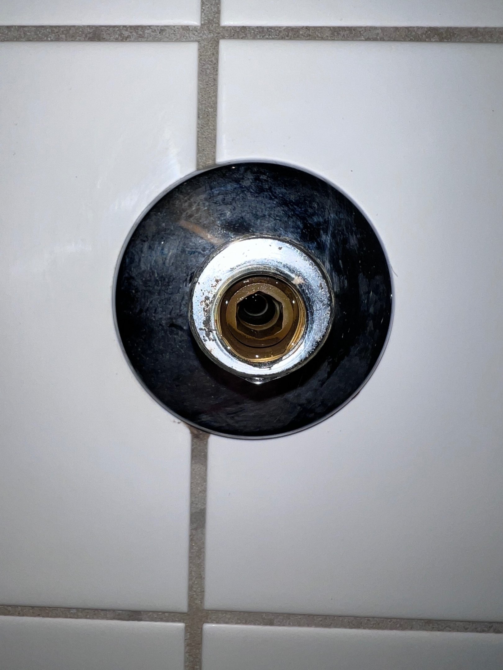

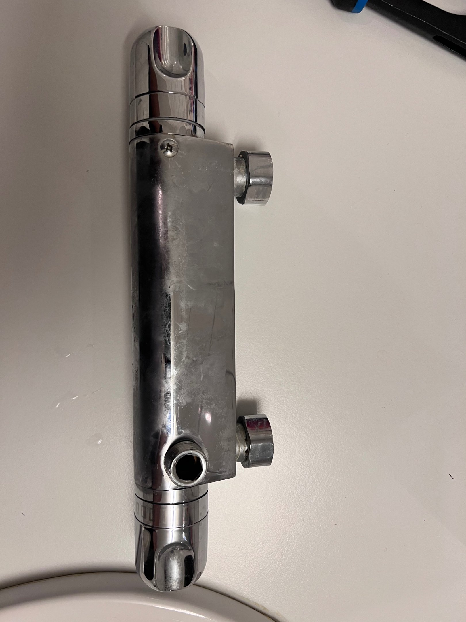

Haraldo01 Skrevet 25. desember 2024 Del Skrevet 25. desember 2024 Hei. Er det noen som har klart å demontere/erstatte/bytte en slik kuleventil i dusjveggen? Den er koblet til en termostatbatteri med model: 41/17 TS EN 1111 fra Biltema. Jeg har allerede klart å demontere den termostatbatterien men kunne ikke demontere kuleventil i dusjveggen. Takk på forhand. Lenke til kommentar https://www.diskusjon.no/topic/1949894-byttedemontere-kuleventil/
Maskinfører Skrevet 25. desember 2024 Del Skrevet 25. desember 2024 Ser ut som du må ha en stor umbraconøkkel Lenke til kommentar https://www.diskusjon.no/topic/1949894-byttedemontere-kuleventil/#findComment-27226266
Gjest Slettet-l4Gadwj Skrevet 25. desember 2024 Del Skrevet 25. desember 2024 Som over. Og etterpå dra over forsiktig med sandpapir. Lenke til kommentar https://www.diskusjon.no/topic/1949894-byttedemontere-kuleventil/#findComment-27226347
Erlend0_o Skrevet 25. desember 2024 Del Skrevet 25. desember 2024 Skal du bytte overgang fra vegg til blandebatteri? Er stor fare for at platealbuen inne i veggen følger med rundt vis så prøver å skru den ut, så ikke bruk for mange krefter. Jeg pleier bare å la dem være, om den ikke stenger så er det ikke så ofte du bytter blandebatteri. Litt varme med varmepistol eller forsiktig med propan kan hjelpe vis den absolutt må ut Lenke til kommentar https://www.diskusjon.no/topic/1949894-byttedemontere-kuleventil/#findComment-27226387
