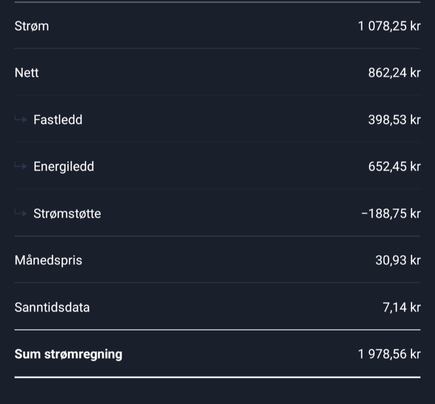

Trodde jeg forsto strømregningen men... Nei 🙂

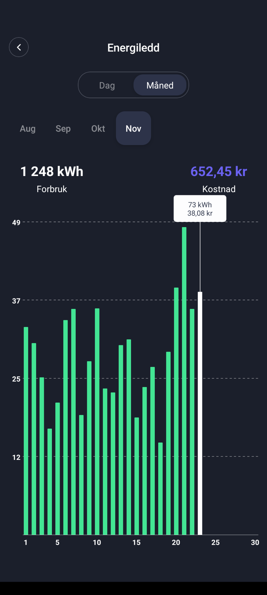

Fastleddet skal dekke kostnadene tilknyttet driften av strømnettet, og kostnader til måling, avregning og fakturering. "Transporten" av strøm. Jeg trodde det er fats beløp, si jeg er i trinn 2, 5 - 10kWh, da det er 502,5kr, det beregnes av gjennomsnitt av tre høyeste dager/mnd. Men det er ikke som hvorfor er det 398,53kr
Energileddet er den variable kostnaden henger sammen med strømforbruket. Dette er kWh x kr, er det hvor kommer pris per kWh fra?
Strøm - kWh x strøm pris (kr). Det her jeg forstår.
Hva er forskjellen mellom energiledd og strøm kostnad?
Før det jeg trodde at jeg skal betale nettleie (samme beløp hver mnd avhengig av vilken trinn jeg havner i) + strøm kostnad (kWh x kr). Men skjønner ikke hva er hva? Hva er leie av strømnettet og hva er selve forbruket?

Det er ikke fastleddet som skal dekke transport av strøm(det du kaller drift av strømnettet osv), det er hele nettleien. Etter vi alle fikk smarte strømmålere har nettleien blitt delt opp i 2 med ett «fast» og ett variabelt beløp. Det variable beløpet vil variere 1-til-1 med hvor mye strøm du bruker, altså et fast beløp per kWt du bruker. Fastleddet virker det som du har kontroll på, så utdyper ikke det mer.

Strømkostnaden er den du betaler til strømleverandøren. Hvis du f.eks. har spotpris så varierer jo den fra time til time. Energileddet i nettleien betaler du til nettleverandøren som eier strømnettet du er tilkoblet. Den betaler du også per kWt du bruker, men selve prisen er fast ett år om gangen.
Det er fordi måneden ikke er over ennå. Først når du kommer til siste dag i måneden  vil fastleddet bli riktig.
