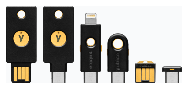

SpaceHog Skrevet 4. september 2024 Skrevet 4. september 2024 (endret) YubiKeys are vulnerable to cloning attacks thanks to newly discovered side channel https://arstechnica.com/security/2024/09/yubikeys-are-vulnerable-to-cloning-attacks-thanks-to-newly-discovered-side-channel/ Sitat YubiKey 5, det mest brukte maskinvaretokenet for tofaktorautentisering basert på FIDO-standarden, inneholder en kryptografisk feil som gjør den fingerstore enheten sårbar for kloning når en angriper får midlertidig fysisk tilgang til den, sa forskere tirsdag. YubiKeys tilbyr valgfri brukerautentisering, inkludert krav om en PIN-kode, fingeravtrykk eller ansiktsskanning. For at kloningsangrepet skal fungere mot YubiKeys ved hjelp av disse tilleggstiltakene, må en angriper også ha brukerverifiseringsfaktoren. Mer informasjon om hvordan du kan bruke disse tilleggstiltakene for å låse YubiKeys ytterligere, finner du her. Translated by Deepl.com (Free version) Jeg har tenkt å kjøpe ett par av disse, og så lenge ingen "angripere" får fysisk tilgang til YubiKey'en, er jeg vel på trygg grunn. Endret 4. september 2024 av backtoback typos
