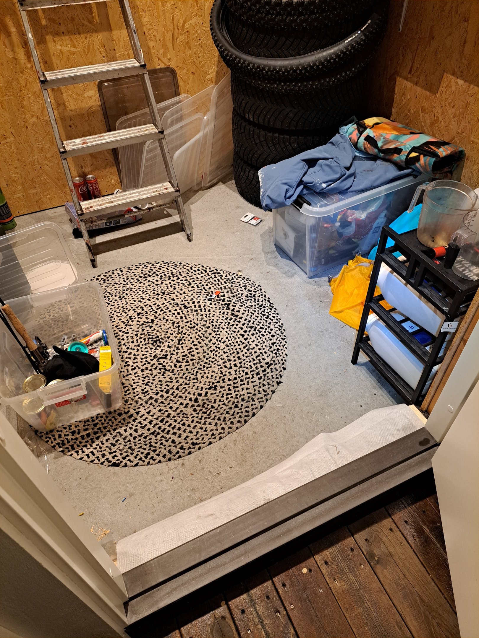

Hei,

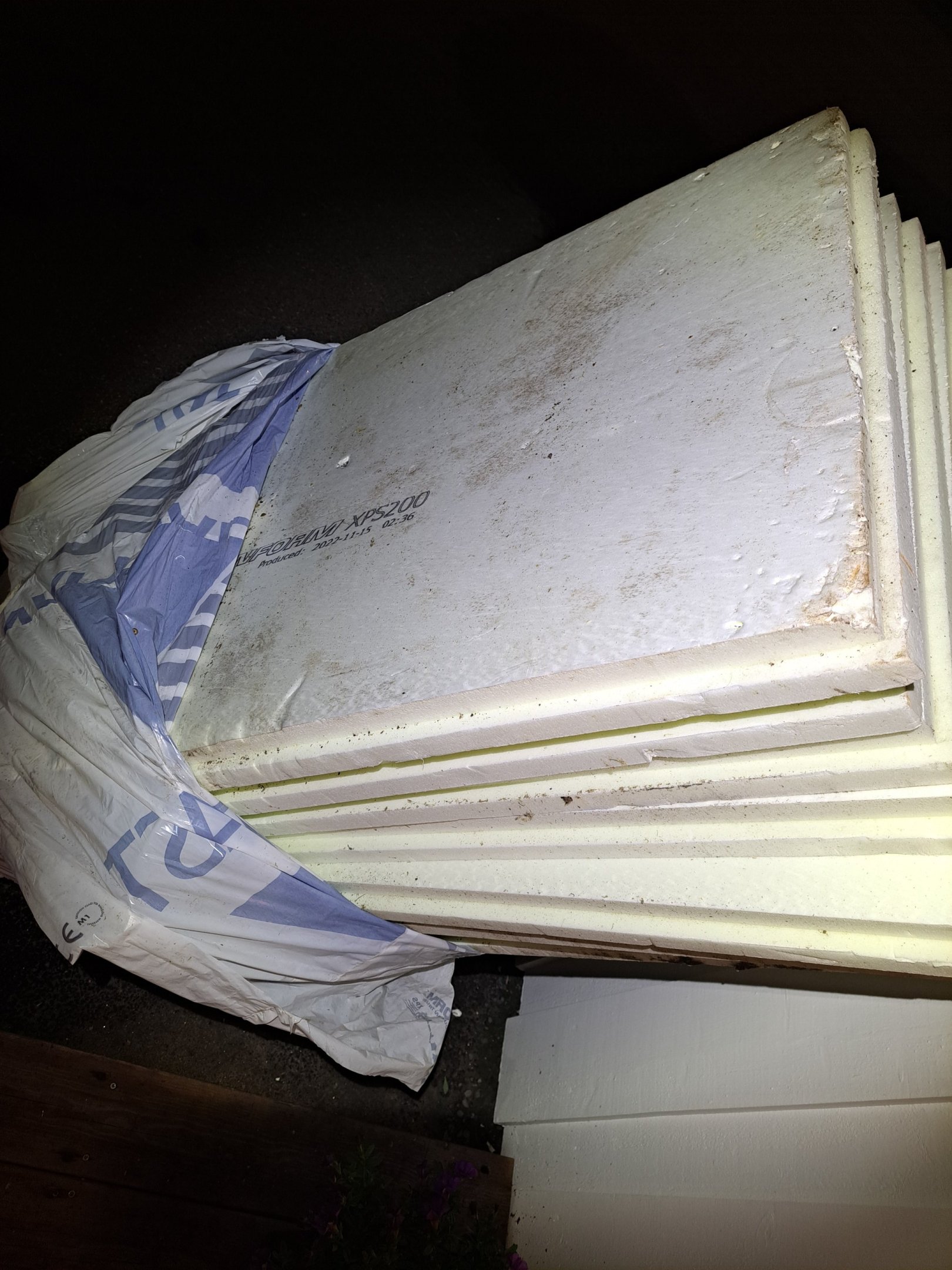

Har en frittstående utebod fra 2012. Vegger og tak er isolert. Vurderte å isolere gulvet for både komfort og få det litt høyere opp iforhold til dørkarm. Kom over en pakke med xpsplater (kjøp og salg) som dekker arealet. Må jeg legge plastikk på gulvet først? Eller er disse platene nok å ha direkte på?

Den type skumplater pleier å ligge UNDER betongen. Mot teleskader. I alle fall er det slik ved min garasje.
Om du bruker XPS innvendig (i tillegg) er det ikke nødvendig med plast.
Hva vil du ha på toppen - oppå XPS?
Joda. Fikk de så billig så tenkte bare å legge direkte på uten tilfarere. Tenkte vanlig flytende gulvspon. Og så et rimelig gulv.
